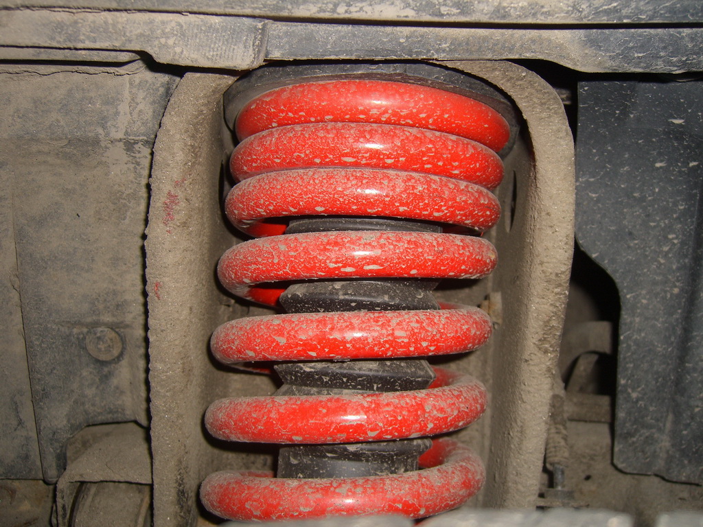

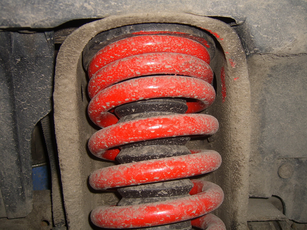

Сообщение spbkaa » 22 апр 2010, 20:29
может кто что скажет по фото? :) та самая стойка (левая), которая скрипит
а вот не скрипучая стойка, правая

spbkaa писал(а):может кто что скажет по фото?
Уже говорилось и неоднократно. Пружину выгибает в противоположную сторону от конца её верхнего витка. Обрати внимание, где он находится на левой стороне, и где на правой.

Сообщение deka » 22 апр 2010, 20:45
на левой стойке не совместили след от старой пружины. Резинку от этого выперло вправо.
но скрипит, на 99%, пружина о корпус

Сообщение регион 63 » 22 апр 2010, 20:49
deka писал(а):на левой стойке не совместили след от старой пружины.
Тут приходится выбирать - либо совмещать резинку по следу от пружины, либо по углублениям под головки шпилек опоры. И то и то совместить не удастся.

Сообщение deka » 22 апр 2010, 20:56
легко :wink:
резинка верхняя отдирается от площадки с тремя шпильками и поворачивается на нужный градус

Сообщение spbkaa » 22 апр 2010, 20:56
насколько понял, почитав форум, что главное совместитьпо углублениям под головки шпилек, и скрип должен пройти после того как сделаю сход развал (сейчас судя опять же по форуму и отзыву nikky у меня положительный развал)

Сообщение регион 63 » 22 апр 2010, 21:02
deka писал(а):резинка верхняя отдирается от площадки с тремя шпильками и поворачивается на нужный градус
И при этом головки шпилек в штатные углубления уже не попадают. Я же говорю - или-или... :)
Добавил через 3 минут
spbkaa писал(а):скрип должен пройти после того как сделаю сход развал (сейчас судя опять же по форуму и отзыву nikky у меня положительный развал)
Это как повезет. Если тех нескольких миллиметров, на которые уйдет наружу рычаг, хватит для того, чтобы между пружиной и стаканом появился зазор, то - да.

Сообщение deka » 22 апр 2010, 21:51
не понял я, как и что не попадает.
Резинка же круглая - верти как хочешь!
Мне осталось сделать развал и определиться с провалом попы.
Возможно буду пилить передние пружины, чтобы опустить нос.
Можно и зад поднять, но жалко шрусы
правая
левая
deka

Сообщение регион 63 » 23 апр 2010, 04:44
deka писал(а):не понял я, как и что не попадает.
На резинке углубления с обеих сторон - с одной стороны след набитый пружиной, с другой - три заводских углубления под выпирающие шляпки шпилек опоры. Если совместить резинку по следу от пружины, то шляпки шпилек в свои "гнезда" уже не попадут, т.к. верхний виток пружины Николая заканчивается несколько в другом месте, нежели штатная пружина. Если совместишь и там, и там - неправильно сориентируешь опору относительно стойки. :) Лучше, конечно, совмещать по следу от старой пружины.
