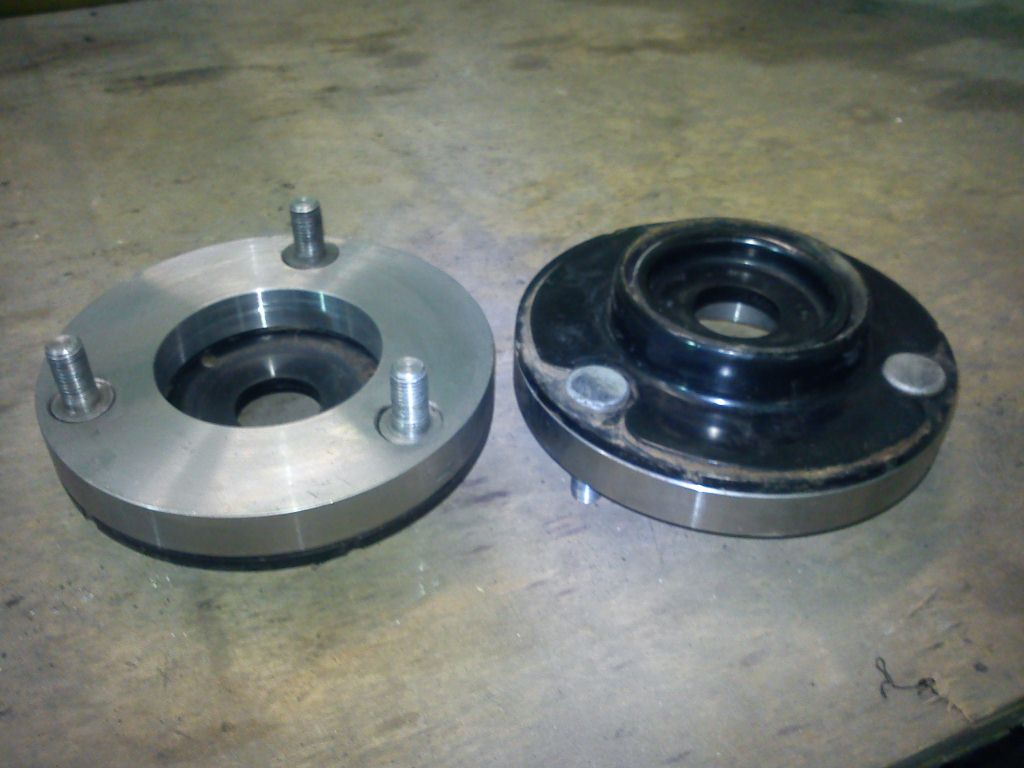

Могу продать и отправить проставки задние дорестайл .Выточены по чертежу с форума из какого то то ли фторопласта - капролона то ли эбонита. Хочу 800р, плюс ваша пересылка сотни две :)
З.Ы. Также, могу изготовит передние проставки из текстолита толщиной 17 мм. Без проходных шпилек, просто отверстия надеваются на более длинные шпильки(болты)

Сообщение Dimer-2 » 09 июл 2012, 14:51
Dimer-2 писал(а):Могу продать и отправить проставки задние дорестайл .Выточены по чертежу с форума из какого то то ли фторопласта - капролона то ли эбонита. Хочу 800р, плюс ваша пересылка сотни две :)
Вот фото как они выглядят
Добавлено через 21 день 19 часов 27 минут 41 секунду:
Dimer-2 писал(а):Вот фото как выглядят проставки
Задние последние остались, передних несколько. В личку.
