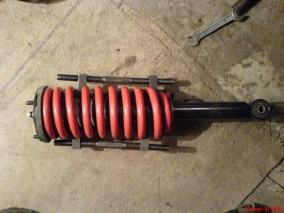

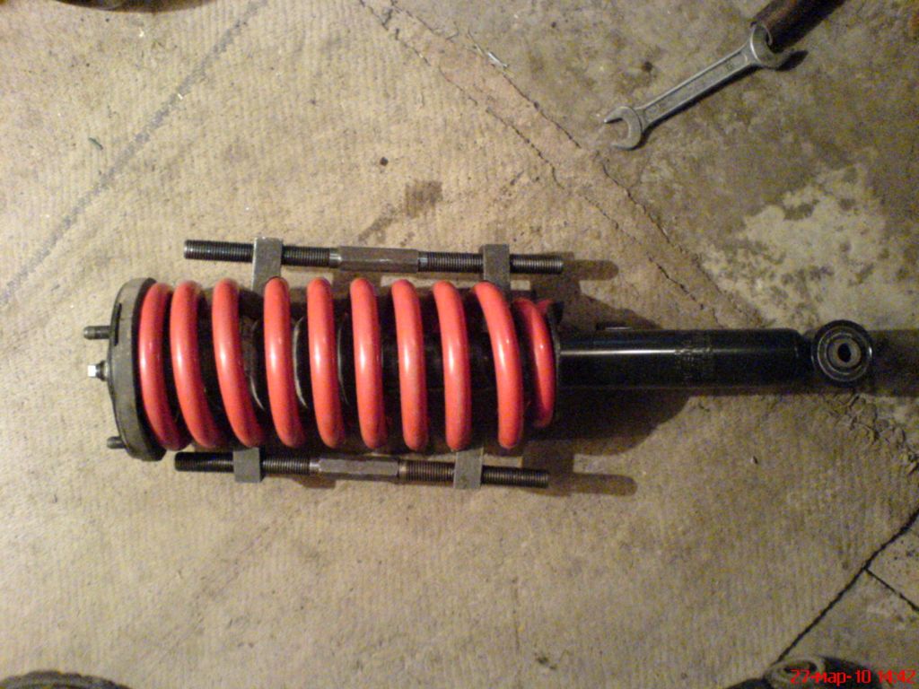

Я стягивал передние пружины обычными стяжками (ключем на 17 + труба пол метра).

Ridder – МОЛОДЦА!!! :good: Я тоже по началу упорно пытался стягивать такими стяжками без трубы (не допер) :moil:, но увы….. ооочень утомился не хватило двух сантиметров. Бросил и поехал в сервис со стойками.
