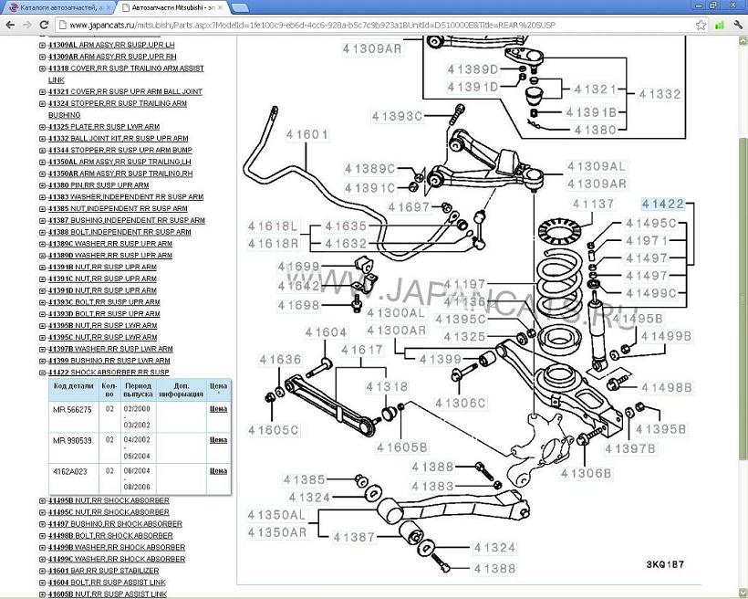

Заказал себе на передок Monroe Adventure, а жопа в не удел :( Подумал может подойдет от Santf Fe или Таракана, по рисунку очень даже похожи. Может у кого есть возможность сравнить или померить?!
