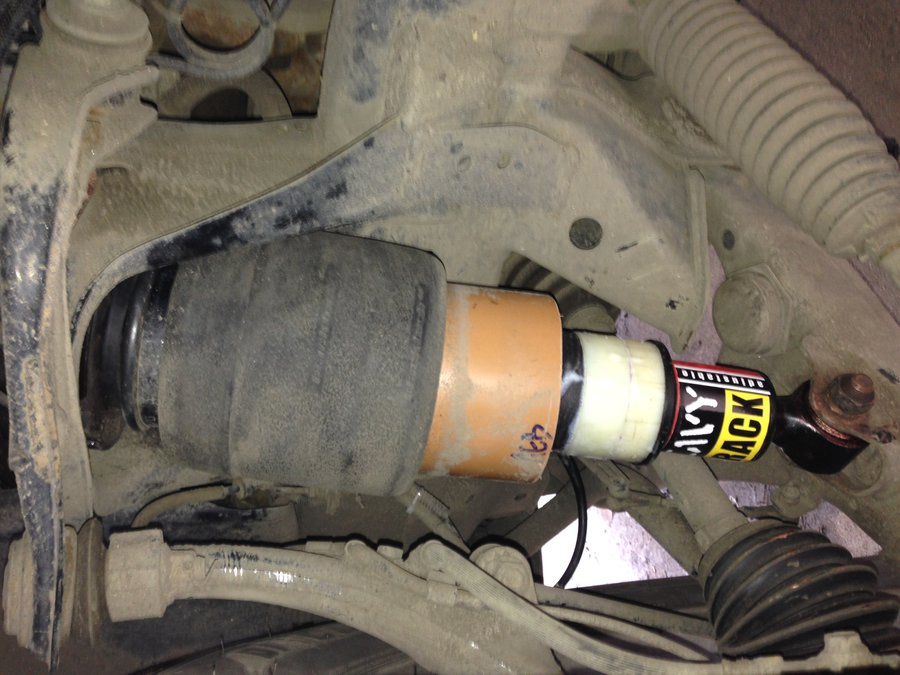

как мне обьяснили должен быть контур закрытым,забор и сброс воздуха через компрессор
Сейчас у меня так подсоединено,как на штатной пневме
Добавлено через 1 минуту 20 секунд:
kral796 писал(а):больше от ресивера подушки
у меня рессивера нет,тока подушки

Сообщение Георгичь » 09 окт 2013, 13:23
Мне предлагают поставить пока думаю
Добавлено через 1 минуту 5 секунд:
kral796
Сделай фотку твоих стоек

Re: Пневмоподвеска на Соренто
Сообщение kral796 » 10 окт 2013, 05:20
REXX писал(а):Сделай фотку твоих стоек
на 18 странице мои. у меня просто подушки на заднем мосте а не стойки.
