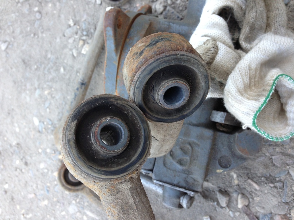

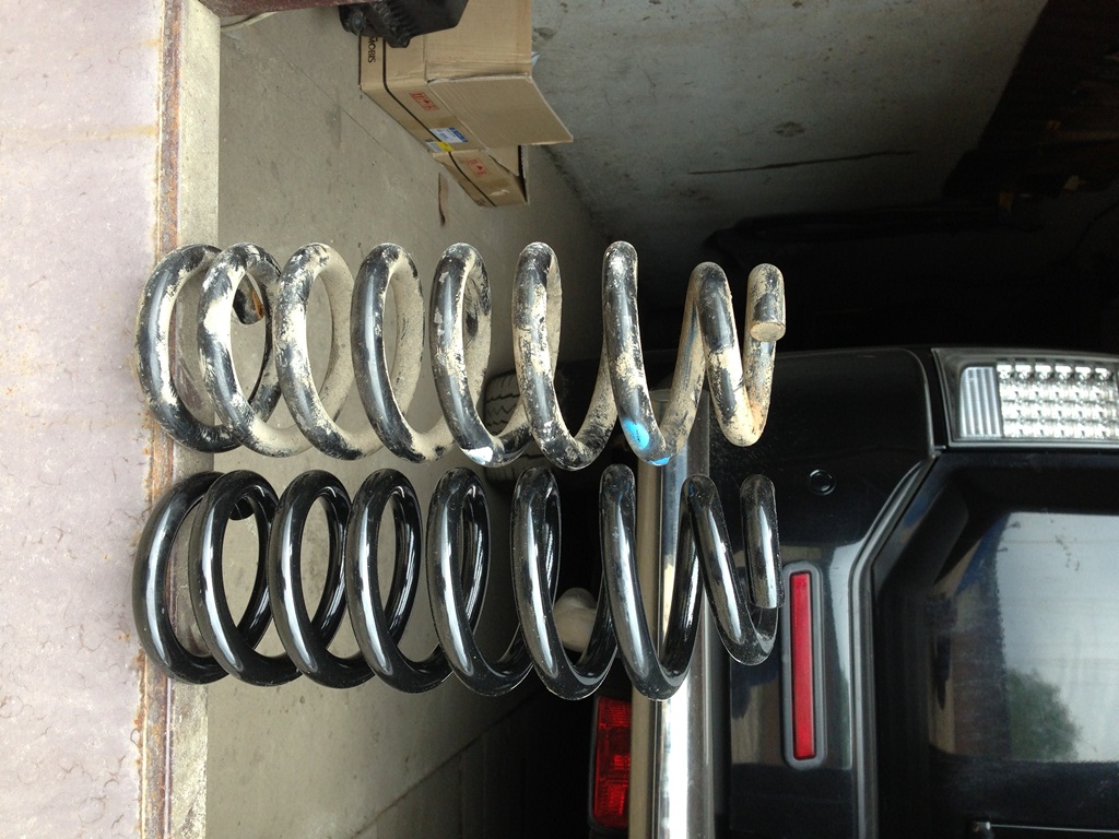

Поменял в субботу стойки передние с верхними рычагами. Первую сторону слегка дольше делал т.к. не догадался открутить стойку стабилизатора для того чтобы нижнее ухо амортизатора воткнуть на место. Вторая уже пошла быстрее. Старые пружины сравнил с новыми каяба - разницы в высоте нет. Покачал старые амортизаторы - вроде не умершие. Но когда все собрал и проехался и разницу почуствовал :D.
подвеска стала как то собраннее что ли. Теперь на этом фоне задок кажется вообще убитым. Надо тоже перебрать. На фото старые/новые пружины и потресканные сайленты вехних рычагов.
До замены передок был 44 см. до арки стал 46 см. Осталось поменять сайленты нижних рычагов. Кстати зря покупал пыльники и отбойники, старые можно было бы и оставить.
Добавлено через 8 дней 23 часа 23 минуты 11 секунд:
Поехал на этих выхах в сервис сайленты нижние поменять. Подняли, открутили и на этом все. Болты мертво прикипели. "Мастер" говорит - "Какой м...чудак тебе сказал купить сайленты? Нужны рычаги!!!" У Вас говорю делал диагностику, и мне указали именно замену сайлентов, показал ему бумажку. Что-то помычал, молча все собрал и послал за рычагами. Хорошо хоть денег не потребовал. Во такая блин печалька :cry:
