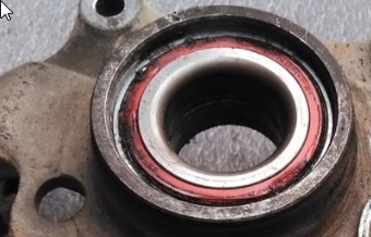

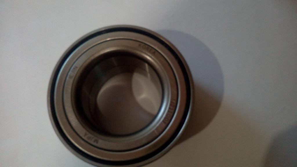

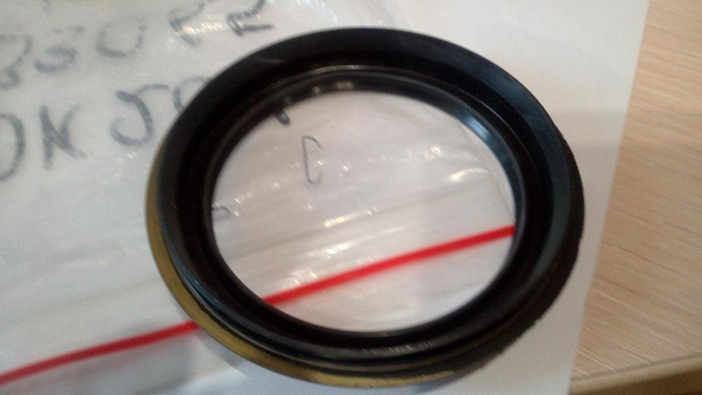

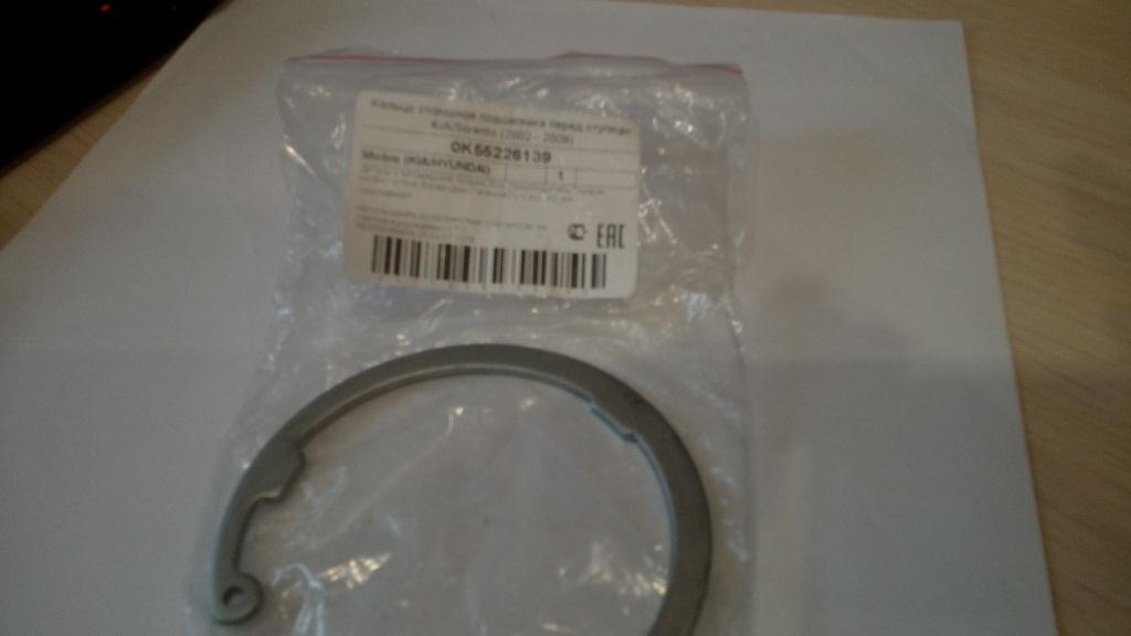

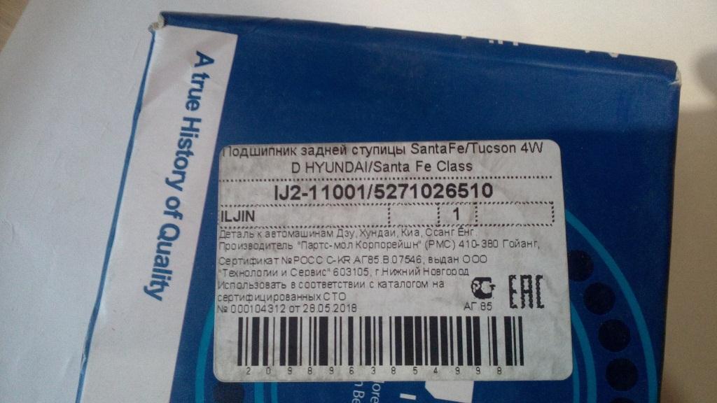

Прикупил подшипники ILJIN IJ 211001. От задней ступицы Санта фе. Ценник 1400 за шт. Пыльник металл, сепаратор пластиковый. Смазка присутствует. Гайки, сальники и стопорные кольца тоже на всякий случай взял. Пока не ставил.
Подшипник правый ступичный загудел. Менялся на 99 000 км (23.03.2012). Щас 211000. Отходил 112000 км. Левый живой, не гудит, не люфтит. Менялся на 126000 км., соответственно отходил 85 000 км. Обязательно гляну, какие стояли, живучие.
PS: Поменял подшипники. Стояли подшипники роликовые КВС с пластиковым сепаратором и пыльником ярко-оранжевого цвета. Номер не мог разобрать, отчетливо видно только надписи КВС и KOREA.

Серый vin писал(а):Напишите пожалуйста номер сальника.
Я заказывал этот - 0K20133065A

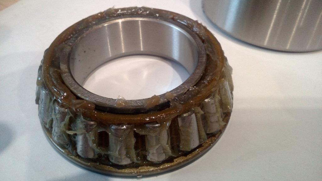

Подшипник я вскрывал чисто из-за того, чтоб убедиться, есть ли в нем смазка.
