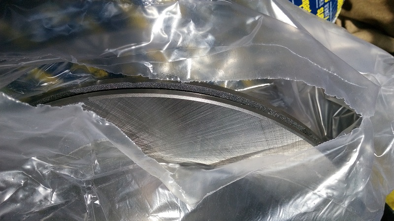

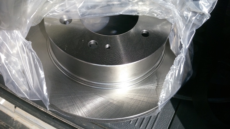

Сегодня забрал диски Japanparts JDP-K12. В коробке 2 шт в вакумных пакетах. С виду вроде нормального качества. Буду пробовать.

Не знаю, решил japanparts попробовать, да и fenox в аналогах на рейстал не увидел. Вчера все поставил встали отлично. Толщина дисков 21мм, родные были сточены до 17.5мм. Пробег 112 т.
