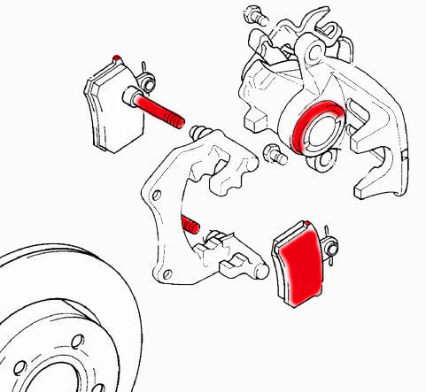

Re: Обслуживание подвижных частей тормозного суппорта
Сообщение Gubkin » 07 авг 2015, 10:19
St.Paul писал(а):BMW 83 19 2 158 851
не уверен что она для направляющих, вроде как для колодок
Сообщение St.Paul » 07 авг 2015, 11:32
она и для направляющих колодок и для направляющих суппорта. посмотрите какие на бмв тормоза хорошие. для меня это главный и основной показатель. таких тормозов как у бмв сорю не добиться никогда.
то, что ты прислал до этого не относится к смазыванию подвижных частей. это всего лишь антискрипная паста на место контакта тормозного цилиндра с колодкой и скобы суппорта с внешней колодкой. чтобы они не гремели!!!!! той смазкой нельзя смазывать подвижные элементы, а той что я прислал можно...
