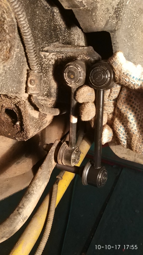

Сообщение slava79 » 02 окт 2017, 20:27
Nikolay0812 писал(а):
Nikolay0812 писал(а):Линки от Прадо (оригинальный код 4881060040/4881060050),я заказал аналог от CTR CLT-46/CLT-45
я прально понял это на зад?
они по каталогу идут как передние
у меня, зад задран на 54, мне они нужны аль нет ? :oops:

Сообщение Nikolay0812 » 02 окт 2017, 20:42
slava79 писал(а):я прально понял это на зад?
Да,на задний стаб.
slava79 писал(а):зад задран на 54, мне они нужны аль нет ?
Думаю,что при 54-х с этими линками ,подвеска не будет так сильно зажата и должна(по идее)работать более комфортно.
