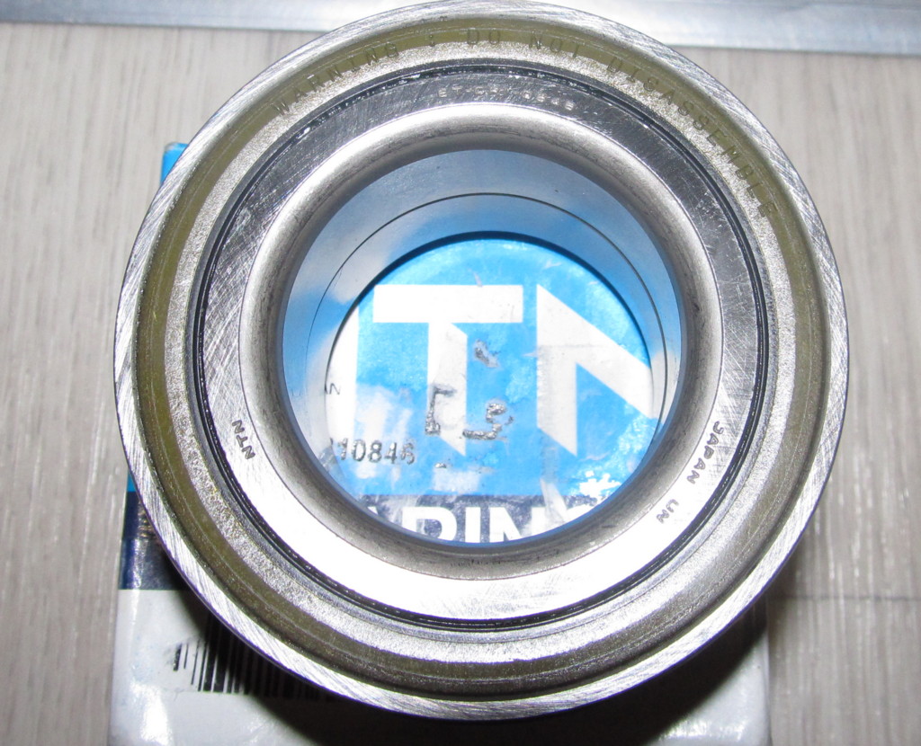

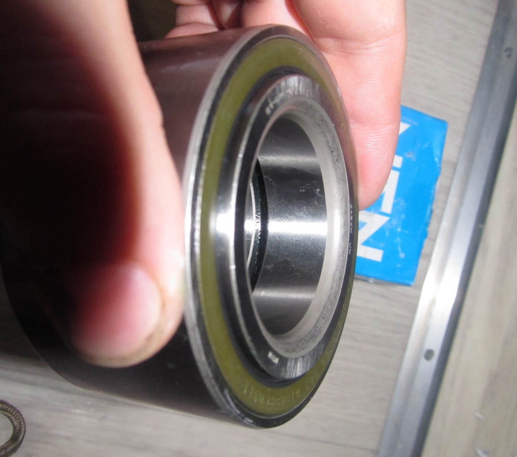

Сообщение Stas32 » 13 авг 2017, 20:39
Так выглядит оригинал.
А так подделка.

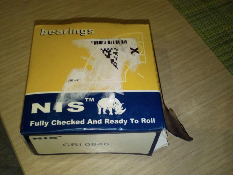

Сообщение Gubkin » 13 авг 2017, 23:15
Сделал фото
Поставщик "SMV_" в емексе

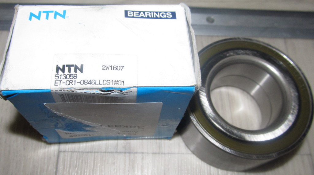

Сообщение Gubkin » 18 авг 2017, 12:39
Вот ещё заказал NTN / SNR FC35525
1293 руб я емекс, направление NALS
Хотел ещё заказать ETCR10846LLCS1, но это видимо тоже самое, т.к. этот код на упаковке
Видимо FC35525 = ETCR10846LLCS1 = ETCR10846LLCS101
Разбирать не стал
Строжайшая надпись на сальнике этого не делать! :D
Между обоймами разглядеть не удалось, шарики там или ролики
Но судя по надписи cri0846 это роликовый
Смазки много внутри, всё черное наверное от блэк пёрла )
Ещё пробивается код 513058
На крайслерах древних такие подшипники стояли, оказывается
