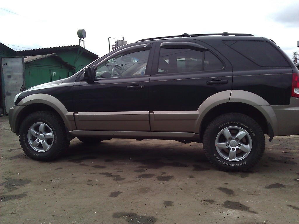

Ничего нету лучше ARB
Результат установки
