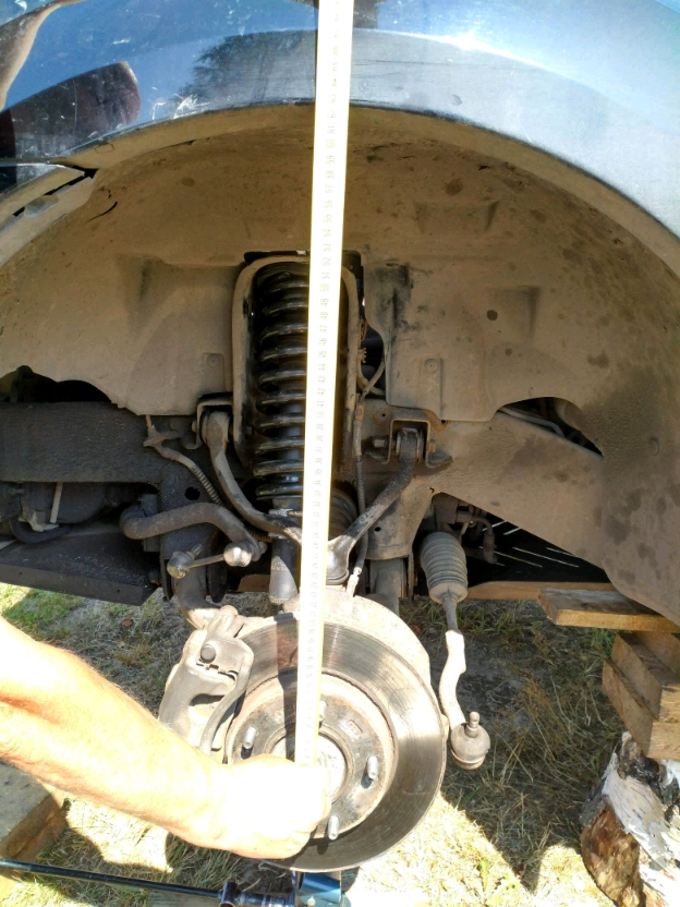

Сообщение Алексий1 » 01 авг 2018, 21:55
Добрый вечер, Форумчане!
Недавно стал обладателе Сорика 3.3л. бензин, автомат.
При покупке предыдущий хозяин сообщил, что амортизаторы дохлые, зад пробивает на "кочках" и надо менять, в чем я недавно убедился сам, раздолбав отбойник.
Это моя первая машина и познаний в этом практически ноль, да и деньгами не густо, поэтому прошу вашей помощи.
Исходные данные: размер от центра колеса до всех арок 45 см, на пустой машине, бензина чуть больше половины бака.
Прочитав несколько тем форума, я понял, что бюджетный вариант, это проставки.
Проставки на перед есть в продаже резиновые или полиуретановые толщиной 15 мм или 20мм с коэффициентом добавления высоты 1,8 = получается 27мм или 36мм. Стоят примерно 1000 руб за пару.
Проставки на зад соответственно нужно выбирать толщиной 30мм или 40мм . Стоят примерно 2500-3000 руб за пару.
Вариант 1 комплектации: проставки 15мм(перед)+30мм(зад) +просевшие стоковые пружины, дадут размер от центра колеса до всех арок примерно 48 см.
Вариант 2 комплектации: проставки 20мм(перед)+40мм(зад) +просевшие стоковые пружины, дадут размер от центра колеса до всех арок примерно 49 см.
Теперь вопрос Какие не очень дорогие амортизаторы на перед и зад хорошо подходят под первую или соответственно вторую комплектацию и какие потребуются доработки, втулки, болты и т.п.???

Сообщение ВЕЛ » 02 авг 2018, 09:19
Не надо заниматься безнадёжным делом.
Подвеску нужно довести до ума, и точка!
Следовательно нужно заменить ПРУЖИНЫ и амортизаторы под них.
Любые комбинации - проставки, новые аммо - которые будут убиты
очень быстро из-за просевших пружин, все это - трата денег, времени
и нервов.
Если денег впритык, то можно начать с замены пружин. Про пружины
есть даже целая таблица с кодами, цены легко пробить и сориентироваться.
А уж вторым этапом все же поменять аммо.
Поставить новые аммо на севшие пружины, хоть и с проставками - значит
убить аммо... Смысл?
ИМХО...

С проставками как раз и все более менее понято (как их подбирать и что проставки "зло" по сравнению с новыми пружинами и амортизаторами), не очень мне ясно, какие подобрать амортизаторы, чтоб было более менее нормально (не пробивало, не отрывало, и не переставляло авто при поворотах) с расчетным размер от центра колеса до всех арок примерно 48-49см. Подойдут амортизаторы стандартные длинны или которые подлинней, или по жестче или наоборот по мягче?
