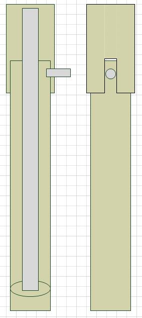

Поставить его вверх штоком. Возможно переделывать пропускные кольца и всё такое внутри амортизатора не придется. Вверху лишь сделать отверстие. В верхней подвижной части, колпака штока придется прорезать окошко. Да бы при смыкании амортизатора выпускной сосок не сломать этим колпаком.

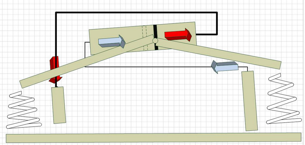

Есть идея по созданию самовыравнивающейся пневмоподвески. Антикрен.
Правый и левый балоны буду соединены через дополнительный балон. У него два отсека. Для правого и левого. Не сообщающиеся. При крене влево рычагом происходит сдвиг , дожатия допольнительного давления в левый балон стойки.

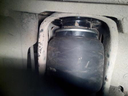

Сообщение vladimir81 » 12 май 2013, 12:26
у меня получилось - вот так
подушки от скании пожарки
Добавлено через 1 минуту 8 секунд:
от пола до арки мах 850мм
