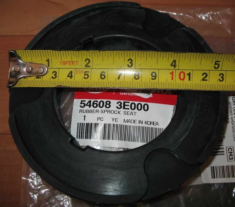

между проставкой и кузовом верхние опоры задних пружин от дорест.модели KIA №55131-3E000
ЗЫ... ты же не поставишь пружину большОго диаметра от дорестайла на проставку маленького от рестайла. Т.е. проставка под пружину подбирается.

если эти http://www.polimer-nsk.ru/static/prices/Kia_prost/ они полиуретановые, ну сколько-то проходят. Если нет возможности и желания загоняться с токарными работами, то вариантов особо нет!

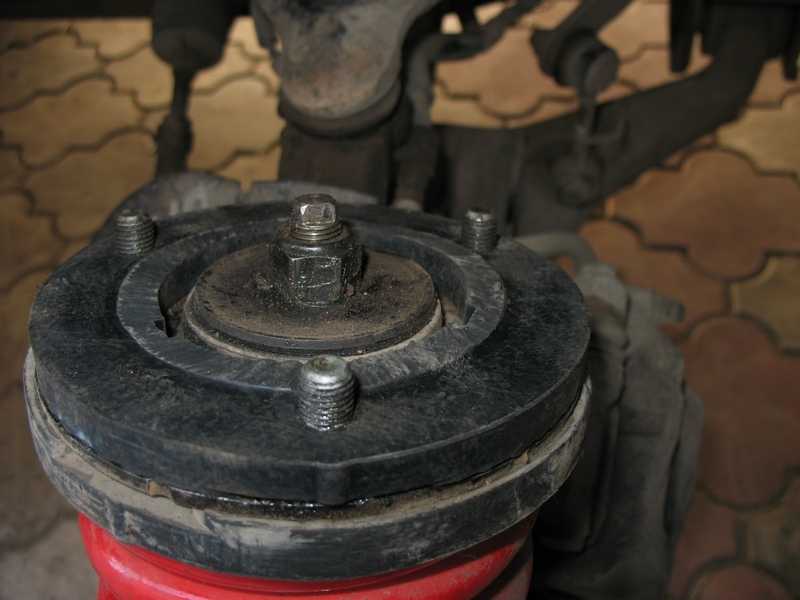

только уже с проставками
на ХеРах перед работает не на полную амплитуду. Пробоев ниH&Rера нету. А я хочу чтоб на больших ямах пробивало :D

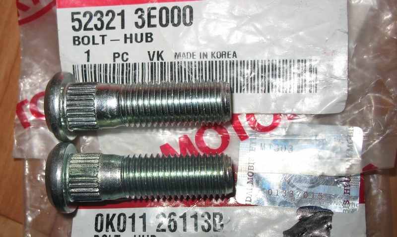

Есть идея ставить спереди по 2 проставки резиновых на стойку, а не по одной
болты поставить более длиные, должны от ступиц подойти
