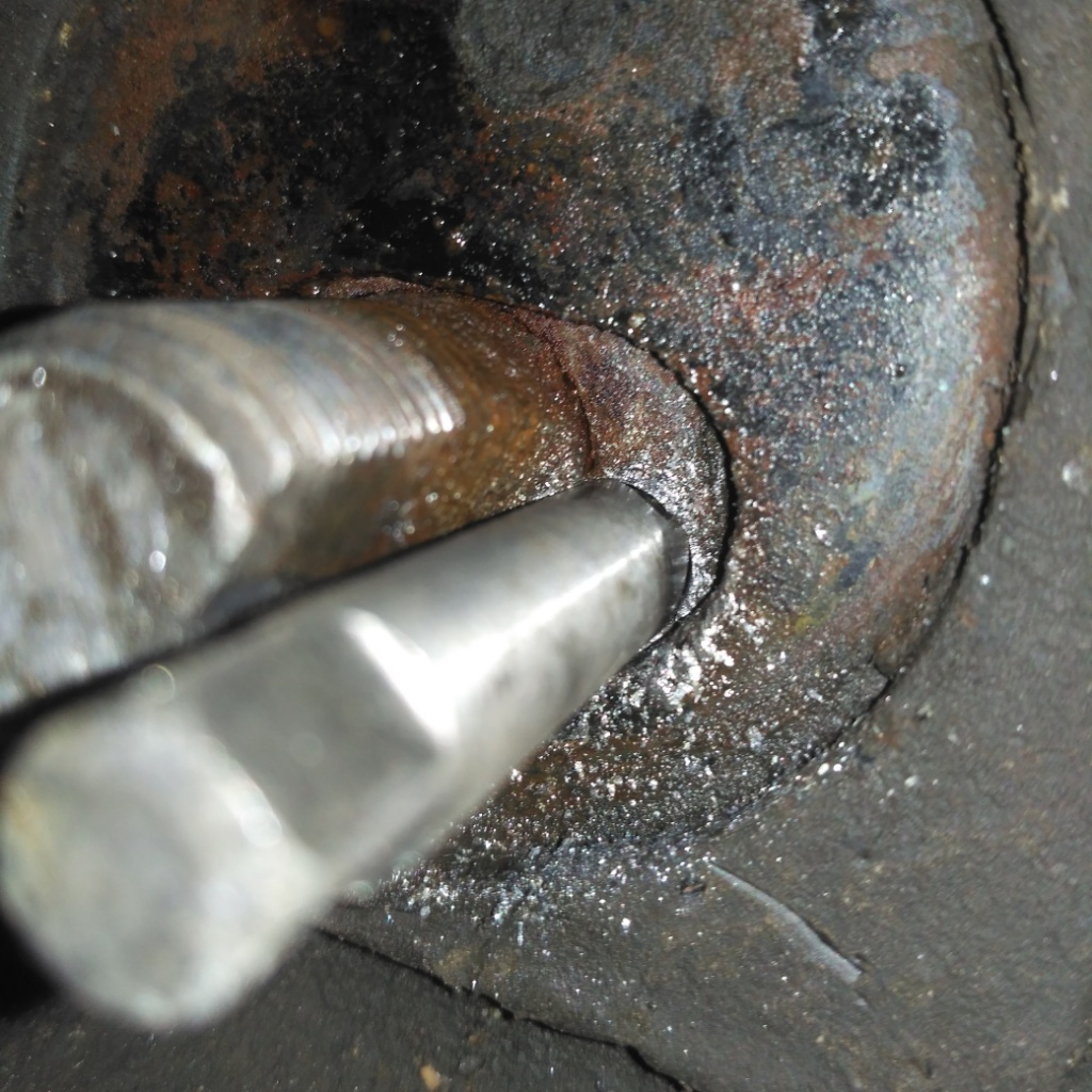

Делюсь способом достать развальные болты без болгарки. Сверлим отверстие в торце втулки рядом с болтом, у меня получилось просверлить до половины, сверло примерно 5-5.5мм. В полученное отверстие забиваем экстрактор для болтов пока не разойдется втулка, в получившуюся щель заливаем WD. После этого выкручиваем экстрактор и желательно гайковертом крутим болт туда сюда. Готово

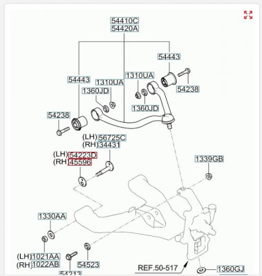

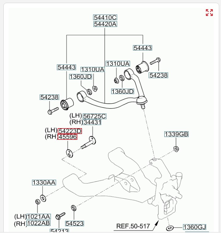

Всем привет! Всех с наступившим 2024 годом! Встал вопрос о развальных болтах. Sorento 2.4 бенз. 2005 года. На Elcats , по моему VIN выдает мне номера не такие как я прочитал тут в теме. а именно - Hyundai/Kia 54220-3E000 передний болт. И Hyundai/Kia 54220-3E200 - задний болт. По заменам Exist предложил комплект болта в сборе с гайкой и шайбами -- Febest 2229-006-KIT , при чем как замена и переднего и заднего болта. Так где истина то ? В теме были строки - на дорестайл нет разницы в левой-правой резьбе.

Так что именно заказывать на мой дорестайл?
