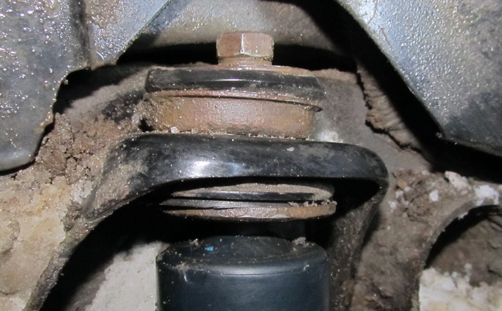

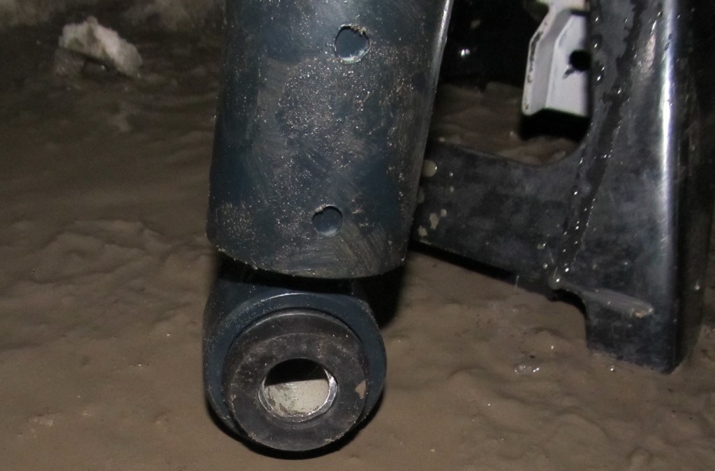

Поставил сегодня DOMINANT TO48053169607
в нижнюю проушину ставил водопроводный патрубок 1/2'' (резьбовую часть немного обточил, чтоб уменьшить диаметр)
вошло вообще идеально по наружнему и внутреннему диаметру (надо было на волговских так попробовать)
Верхний шток на доминантах очень короткий, пришлось бывшую нижнюю резинку разрезать на 2 части и выкинуть трубку распорную со штока
размеры тут все давал Тема: Амортизаторы задние под лифт для рестайла BL, Сообщение #1693918, Автор: Gubkin
с лифтом 50 см запас на отбой 5 см, если стука и не будет, то благодаря большому сопротивлению на отбой
первое впечатление - табуретка! :D
но оно бывает ложное (после убитой то холы)... может понравится ещё ))
Посмотрел запись про холу
10.08.2013 69800 км. Установка аммо на зад Hola S452
Не плохо.... 3,5 года и 50 тыс.км :shock:
Re: Амортизаторы и пыльники на Соренто.
Сообщение svoloch » 09 фев 2017, 12:06
Gubkin Вот и я говорю, Вячеслав у нас здоровый мужик с железным позвоночником, а мы слабенькие, нам помягче Ннадо))) Может и притрутся)

Сообщение Gubkin » 10 фев 2017, 09:41
амортизаторы обалденные по комфорту
легкая жесткость даже приятна
прохождение мелкой дроби и трамвайных путей - на отлично
один минус - на больших ямах стук на отбой, не хватает длины амо
у кого лифт сзади до 48 см, тому будут идеальны
если 50 и выше - сразу ставить с удлинителями
Сообщение moiseeff80 » 10 фев 2017, 18:14
Саш интересное решение, а не вырвет ли гайку сверху?
moiseeff80
Сообщения: 684
Благодарил (а): 30 раз.
Поблагодарили: 24 раз.
Сообщение Gubkin » 10 фев 2017, 18:20
там нет таких усилий чтоб вырвало
можно конечно поставить более широкую гайку если найдешь )
Сообщение AlexDPenza » 10 фев 2017, 21:26
Gubkin писал(а):там нет таких усилий чтоб вырвало
У меня вырывало... и шайбу гнуло и рвало....
Шток нужно толщиной как родной. Вернее не шток, а втулка. Как толщиной так и длиной.
