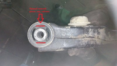

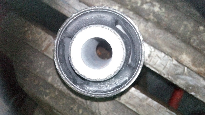

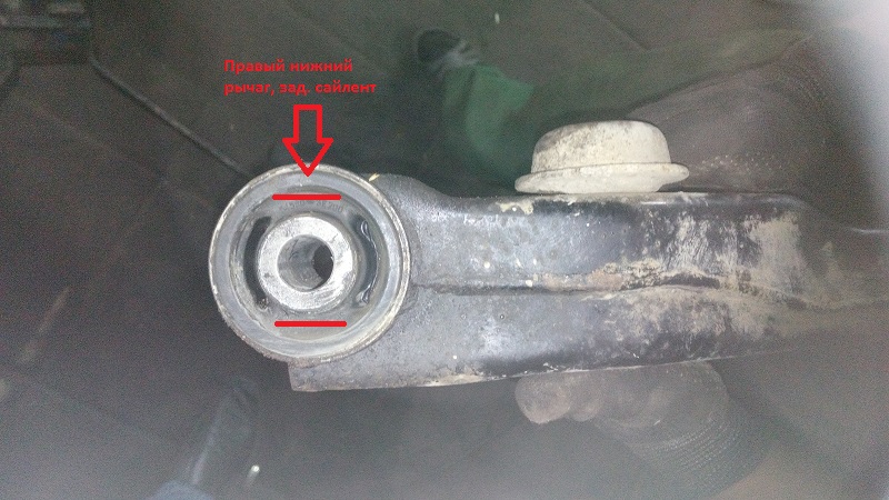

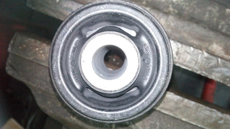

Сегодня закончил эпопею с уводом авто при торможении, во всем виноват слесарь :evil: он умудрился вставить задний сайлент || вместо =. Все проблемы росли отсюда.
Сейчас все четко и ровно. Кстати CTR можно ставить, обойма сайлента идентична оригиналу, только вот разница с оригиналом в 100-150 руб.
фото оригинального 54580-3Е200
ваз21093> ваз2112 > Honda CR-V(RD-1)> Honda CR-V(RD-2)> Sorento EX

kost писал(а): Все проблемы росли отсюда
нарушили правило, что резина сайлента должны быть продолжением рычага, т.е. прорези должны быть параллельны телу рычага
Я так запоминаю... просто логика.
Re: Замена сайлентблока нижнего рычага передней повески
Сообщение kapger » 03 сен 2015, 08:56
kost писал(а): умудрился вставить задний сайлент || вместо =. Все проблемы росли отсюда
Согласен с этим полностью! ЗАДНИЙ сайлент должен стоять так: =
Gubkin писал(а):прорези должны быть параллельны телу рычага
А вот с этим не согласен, ибо ПЕРЕДНИЙ сайлент располагается по другому.
Вот, здесь картинка:
Тема: Что происходит с передней подвеской?, Сообщение #1197731, Автор: kapger
И статистику тоже приводили, так что, Саня, ты тогда в меньшинстве и остался...
