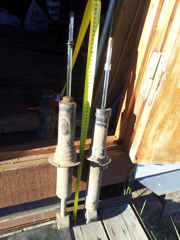

нашел чертеж стоек от Прадо/хайлюкс http://www.alexkell.ru/price/item?id=66155
в нашими стойками кто-то может сравнить ?
Re: Амортизаторы и пыльники на Соренто.
Сообщение Vl@dK » 03 окт 2016, 17:49
Я сфотал на рулетке нашу стойку с TEMS стойкой KYB 48510-60120 от 120-го.
Последний раз редактировалось Vl@dK 03 окт 2016, 21:57, всего редактировалось 2 раз(а).
Сообщение morbid » 03 окт 2016, 17:58
Gubkin писал(а):стоек от Прадо/хайлюкс
На сегодняшний день у них цена вокруг 8 рублей за оригинал.
Просто Китай и голимый Китай около 2 рублей.
Стоит оно того?..
