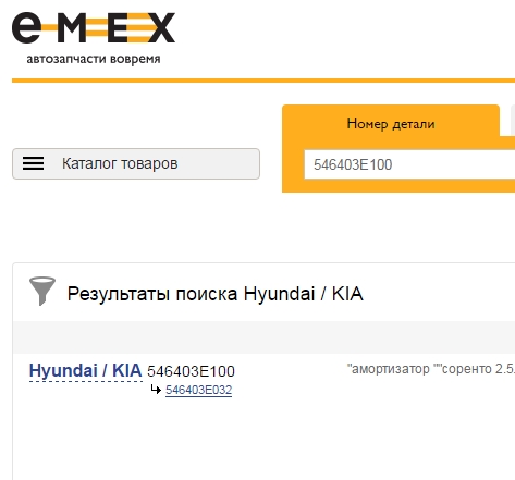

Вопрос по стоку:
По вину пробилась пружина 553303E000, но пришла только одна пружина... Вторую предлагают по номеру 553303E040, утверждая, что они идентичные, просто номер обновился. Может кто знает, действительно ли эти пружины взаимозаменяемы? Не хотелось бы, чтобы одна из них просела раньше, или была жестче другой.

Vlamir писал(а):Вторую предлагают по номеру 553303E040, утверждая, что они идентичные
правильно говорят :)

Про ЭТО никто и не писал. Существуют замены оригинальных номеров - от производителя - это абсолютно штатная ситуация.
Я проверил ваш номер - и по нему действительно идут замены: 551013E030 и 553303E040

Nikolay0812 писал(а):Я бы не стал ставить пружины с разными номерами.
В нескольких местах уже сказали, что старый номер был заменен на новый (551013E000 на 553303E040). Более конкретной информации (усилие сжатия и т.д.) в интернете найти не удалось... И сам прекрасно понимаю, что осевшая пружина может серьезно повлиять на управляемость, учитывая состояние наших дорог и в особенности трасс.

Сообщение morbid » 17 сен 2016, 20:53
Vlamir писал(а):хотелось бы посущественнее аргументов
вот на примере правого...
