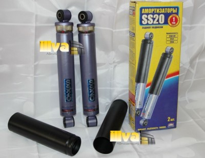

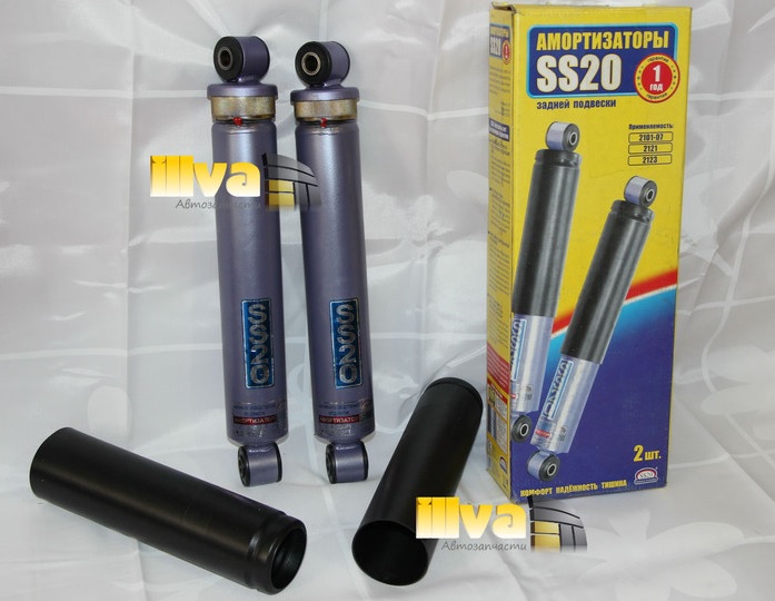

Достали пробои зад.подвески :!: спецы Мне предлагают - SS20. Амортизатор задней подвески 2123 ШНива "ЭластоМаг". Самара.
Может кто слышал/пробовал :?:

Сообщение Stas32 » 21 июн 2016, 18:13
По фирме не скажу а вот по амортизаторам по ниве такая ситуация. Брал себе газовые. Втулки разумеется рассверливал. Если будешь сверлить, обильно водой охлаждай. Газовые, по мне так жестковато работают. И при полной загрузке авто, немного слабоваты. Ну уже второй год трудятся, без нареканий. Из переделок, удлинил креплегие проводов АБС. Могут оторваться при максимальном вывешивании.

Soric 1 Моё мнение, долго не проживут. Весовая категория разная.

Сообщение Soric 1 » 21 июн 2016, 21:55
Stas32 писал(а):по амортизаторам по ниве
СААЗ брал :?:
дык как на счёт пробоев подвески :?:
Я пощупал "копеечные", ели-ели прокачал, с помощью двух монтажек и вспотев :!: , под Шниву надо заказывать
что понравилось - Работают и на растяжение 100 %, и на сжатие почти 100% :shock:

Сообщение Stas32 » 22 июн 2016, 09:43
Брал газовые
Пробег уже больше 20 000 км и нареканий по работе пока почти нет. Есть замечание небольшое, в около нулевой зоне работы прослушивается гидравлический скрип. Слышно снаружи авто если наклониться к колесу. В отличии от родных амортизаторов пробоев не было ни разу, видимо ход не позволяет. И что ты имеешь в виду под "пробоем"? Пробои у меня были на стоке, я установил проставки, газелевские отбойники и шнивские амортизаторы. Пробоев нет, клиренс +35. Получил то, что хотел. Единственное, стало немного жестче, за счет чисто газовых амо.

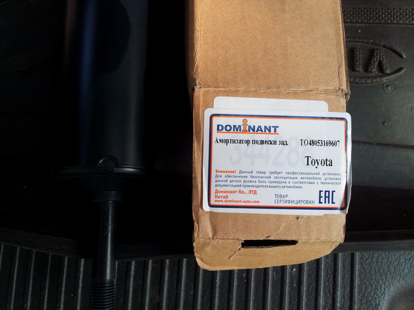

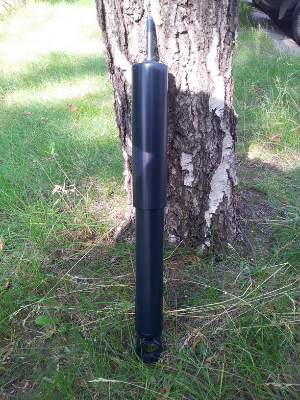

Сообщение Vl@dK » 29 июл 2016, 10:32
Задний амортизатор для TLC Prado 90/95
Полностью вытянутый на 10-15мм длинее штатного рестайла.
Нижний сайлент, конуса по типу волговских, но большего диаметра, отверстие под палец 19мм.
Для лифта не подойдет, но в качестве замены штатному можно рассмотреть.
Добавлено через 2 дня 23 часа 44 минуты 27 секунд:
Установил девайс с картинки, проехал около 300км.
Выводы делать пока рано, но на первый взгляд очень неплохо.
Барахло в багажнике перестало греметь, на стыках асфальта позвоночник уже не высыпается в трусы (сравниваю с паджерокаябами 344300) и даже на отбой не стучат при моем лифте в 510мм.
С установкой пришлось повозиться, если верх стандартный для труперов, паджер и волг, то внизу дырка на 19мм и нужна втулка.
Пришлось распилить уши на старых штатных аммо, достать и очистить от резины втулки.
По хорошему, втулки надо бы обрезать на 1-2мм, но я поставил пока так, вроде затянулись нормально, посмотрим сколько проживут.
Вобщем, кмк достойный вариант для тех, кто не лазает по буеракам до вывешивания колес и кому не нужны бешеные ходы моста.
