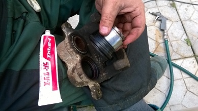

Обслуживание подвижных частей тормозного суппорта
Re: Обслуживание подвижных частей тормозного суппорта
Сообщение sotesu » 24 июл 2015, 19:39
В суппорт дунь, а не в шланг! )
Сообщение alexttum » 24 июл 2015, 19:55
slava79
поршня два, так что готовь струбцину
Сообщение slava79 » 24 июл 2015, 19:59
alexttum писал(а):поршня два, так что готовь струбцину
зачем?
я брал молоток у пирал в тот поршень который идет первым ,и ограничивал его ход,потом вылизал второй(когда к системе подключен был первый супорт)
Сообщение alexttum » 24 июл 2015, 22:46
Ну каждому своё, я струбциной фиксировал, очень удобно.
Сообщение DiCh » 25 июл 2015, 19:40
Сегодня поменял разбухшие пыльники пальцев на задних тормозных механизмах. Вымыл старую смазку (похожа на смазку для ШРУС), заложил новую G 052 150 А2 (оригинальный номер для Aуди VW). Её полноценный заменитель FEBI 31942.
Сообщение slava79 » 25 июл 2015, 19:47
DiCh писал(а):Вымыл старую смазку
каким образом ? (шприцом)она скапливается в отстойнике скобы
Сообщение sotesu » 25 июл 2015, 21:14
А я на палочку для суши наматываю бинт и вычищаю старую смазку)
Сообщение slava79 » 25 июл 2015, 21:26
sotesu писал(а):А я на палочку для суши наматываю
а я на напильник ,на конус куда ручка одевается и все равно не все вычищается :(
Сообщение DiCh » 25 июл 2015, 23:04
Аэрозольный очиститель для тормозов прекрасно растворяет маслянистые отложения и старую смазку. Тряпочка на отвертке и сжатый воздух довершают процесс очистки.
Сообщение slava79 » 25 июл 2015, 23:09
DiCh писал(а):Аэрозольный очиститель для тормозов прекрасно
балон с размером под газовый для плиты? :)
малый размер канала и гамно в конце тунеля (вязкое и много) на каждое отверстие, я не так много получаю :(
Сообщение Sasha2902 » 26 июл 2015, 08:20
сверлом в размер гомно вынуть и отверткой с тряпкой.
ремкомплект супорта ерт удалось поставить без особых проблем.
