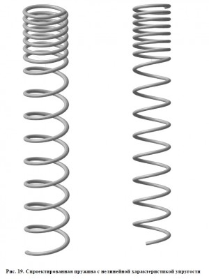

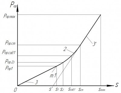

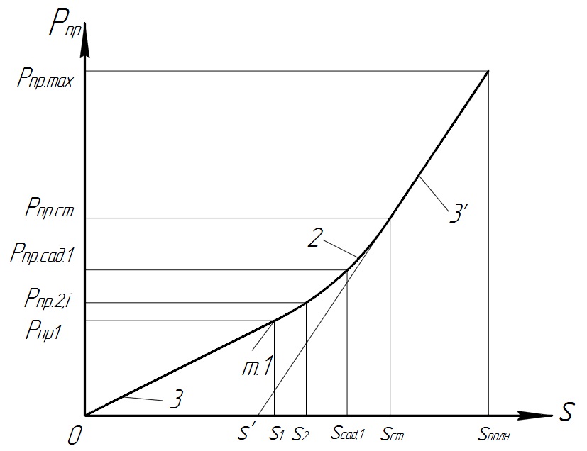

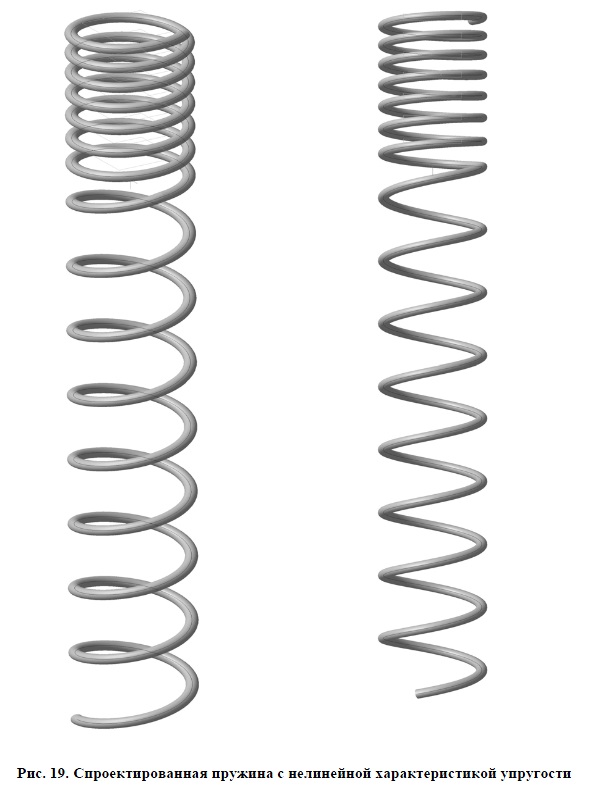

Б, только в одном месте видел вот такой, более подробный график, учитывающий переходную зону, т.к. все короткие витки не сложатся единомоментно
Добавлено через 12 минут 18 секунд:
http://www.mami.ru/storage/files/kaf/auto/books/77.pdf
Вот еще раз ссылка на эту работу, стр.19-20
это именно те пружины, для которых делались расчеты

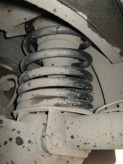

Сообщение FOM » 19 авг 2014, 16:46
Accent-58 писал(а):равномерно по всем виткам вся пружина садится?
На геленд- форуме ответ тебе такой:

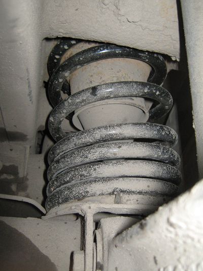

Поставил пружины от Влада. Пробои по передку исчезли. Качания вперед-назад минимальны. По ощущениям машинка стала устойчивее. Поднялась по кругу на 2-2,5 см. Смущает вид задних пружин - переменные витки практически сомкнуты, так должно быть, Влад? фотки ниже, зад, перед.
http://gelandewagen.org/index.php/topic ... #msg282558
Добавлено через 44 минуты 7 секунд:

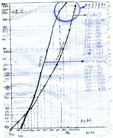

Вообще для гелендоводов сомкнутые витки не новость, их родные прогрессивные пружины имеют переменную толщину прутка, уменьшающуюся к краям с обеих сторон, при этом крайние витки очень легко складываются и ломаются, после чего они могут ездить на ломанных пружинах даже не замечая этого. Отзывы при замене на Влад-пружины почти все положительные за исключением некоторых жалоб на жесткость и предложений продать их
График нагрузки пружин:
Сделан для них (правая кривая), поэтому теперь его прогрессия меня не удивляет и очень похож на правду, в отличие от Владовской кривой.
Стоковые амортизаторы гелендвагенов односторонние, поэтому когда идет речь о том, что пружины Влада рассчитаны под стоковые амортизаторы - это тоже относится к ним.
