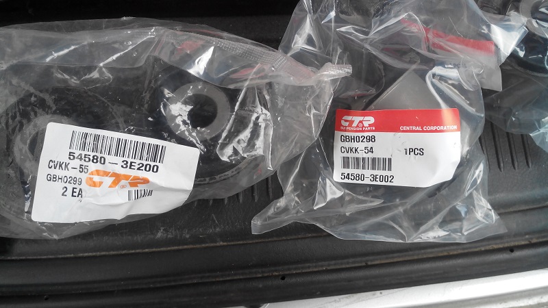

Сообщение kost » 18 апр 2015, 16:21
Приобрел сайленты CTR CVKK-55 прорези есть(54580 3E200) и CTR CVKK-54(54580 3E002) прорезей нет. По размеру 54580 3E002 идет 54.6 мм, как я понял такой же размер и у 54580 3E100. Подскажите, на что будет влиять то, что спереди сайлент без прорезей и задний с прорезью?

Сообщение diggerded » 18 апр 2015, 18:26
у меня такие пришли, причем оригинал (может что поменяли в производстве?) - откатал больше 2000 на них. меня все устраивает:)
