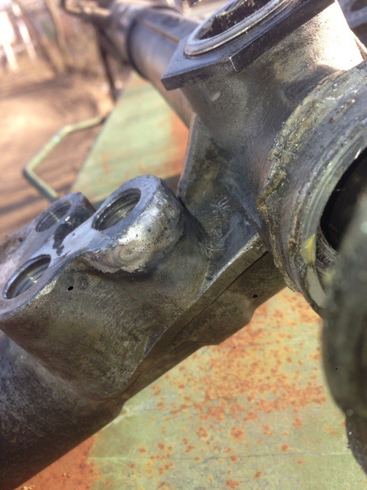

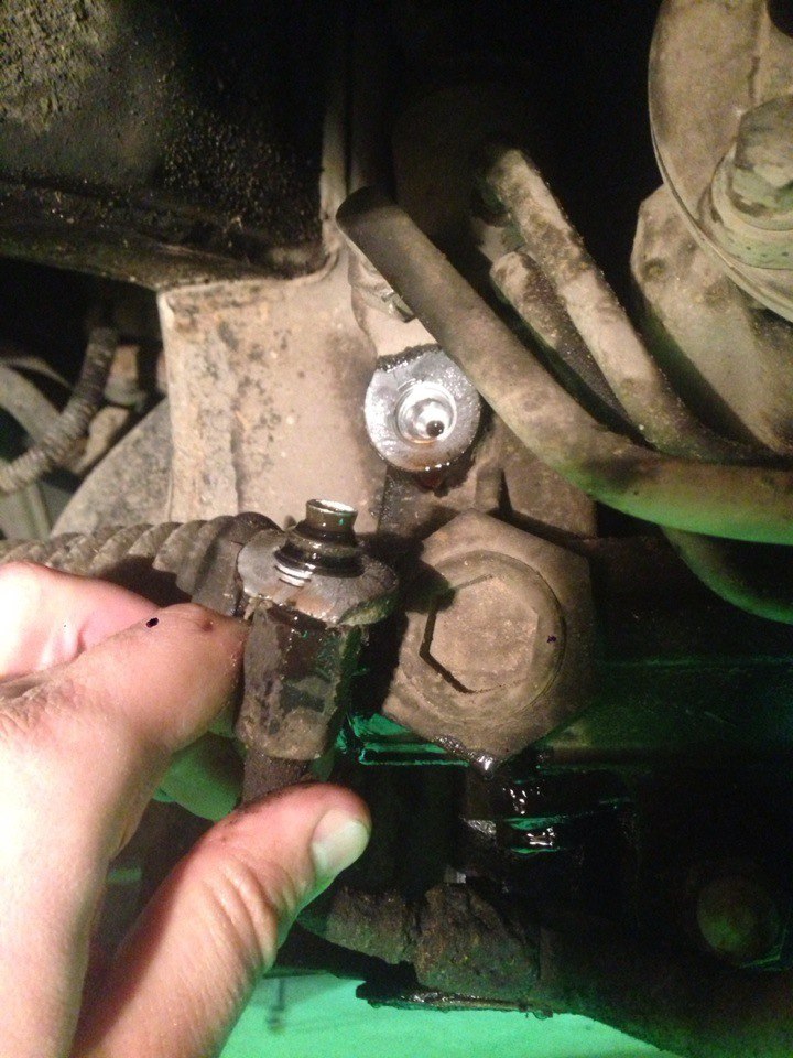

Сообщение diablo » 28 мар 2016, 12:12
мож у кого есть на продажу силуминовый корпус рулевой рейки? начала подтекать, подтянул штуцер без фанатизма, оторвал резьбу.. машина встала..

Сообщение Accent-58 » 28 мар 2016, 12:33
а какие штуцера тянул?

Сообщение diablo » 28 мар 2016, 12:45
вот так вот вышло...

Re: Рулевая рейка
Сообщение ВЕЛ » 28 мар 2016, 12:56
Ух! ничёсиии....
Там вообще не надо сильно затягивать. Там для герметизации
резиновые колечки стоят. И гаечку нужно было тянуть очень нежно.
Да и наживлять ее надо было пальцами, что бы от начала до самого
конца чисто пальцами завернуть, а потом чутка ключиком...
Ибо если сразу заворачивать ключём, то можно и новую резьбу нарезать.

Сообщение diablo » 28 мар 2016, 13:18
да чет после посещения сервиса начало там течь. сам полез чуть одной рукой дотянул нежно и она сразу отлетела. видать трещина была до этого. буду снимать и похоже что варить. а может есть корпус этот у кого?

Re: Рулевая рейка
Сообщение Accent-58 » 28 мар 2016, 13:44
это клапан чтоли? Не пойму. Я бы резьбу нарезал, да поставил обратно. Прям без снятия.

Сообщение diablo » 28 мар 2016, 14:06
это трубка обратки похоже что была
Ну, кстати, нарезать вглубь как вариант.. думаю вот сейчас как раз.

Сообщение diablo » 28 мар 2016, 19:24
железная защита всегда стояла. в итоге снял рейку и отдал заваривать аргоном. завтра обещали отдать.
