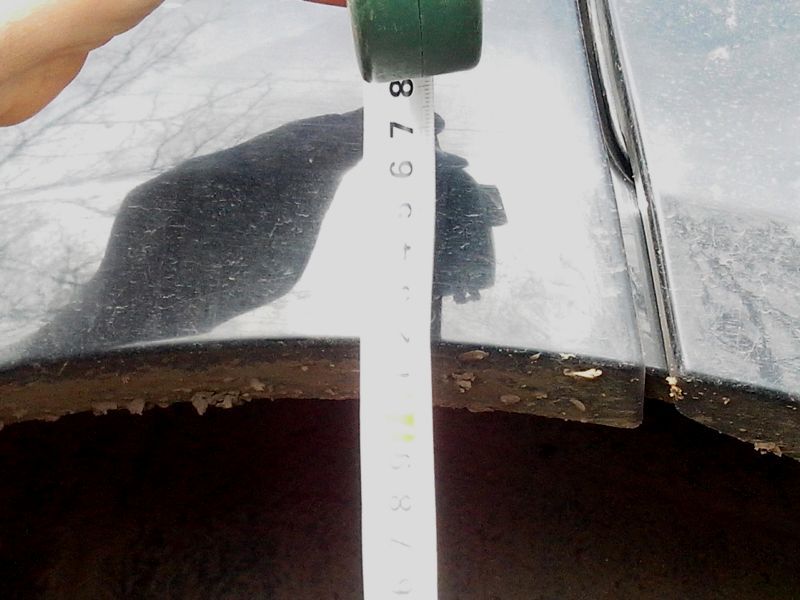

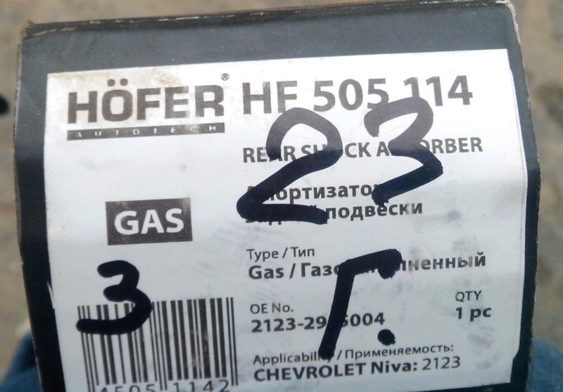

Ну что. Для дорестайла на зад, могу порекомендовать опробованный мной недорогой вариант. Стоковые пружины, проставки под них, отбойники от газели, и газовые амортизаторы от шеви-нивы. За надежность амортизаторов судить не берусь, но вот довольно приличного комфорта при частично и полностью загруженного авто достичь удалось. На пустом авто немного жестко проходят леж.полицаи. На при груженном и груженом по максимуму - практически не заметно. По пересеченной местности и бездорожью идут на 5 баллов из 5. Немного повторюсь. 21232915004 имеют максимальный вылет 540 мм, что 50 мм больше стоковых амортизаторов. Этого вполне достаточно, что бы исключить удары при максимальном вылете, и при 330 мм в сжатом состоянии, что исключает удар при максимальном сжатии пружины и упоре в отбойник.

Сообщение Roman73 » 18 апр 2015, 21:29
Stas32 писал(а):Стоковые пружины, проставки под них
А сколько у тебя от центра ступицы до крыла сейчас?

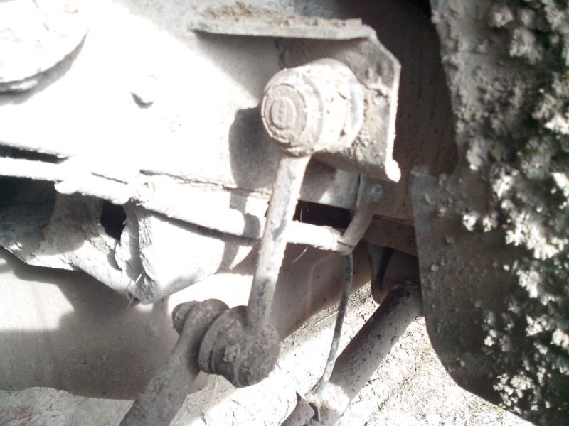

Сообщение Stas32 » 19 апр 2015, 14:48
Roman73 писал(а):А сколько у тебя от центра ступицы до крыла сейчас?
Стало с нивскими аммо в максимальном вывесе.
Примерно 72 см.
Пришлось удлинить крепление провода датчика АБС.

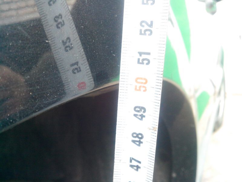

Сообщение Stas32 » 19 апр 2015, 16:55
Олег.
С удовольствием. На всех фото, кроме первой, максимальный выход амортизатора. В нормальном положении авто, расстояние от центра колеса до края арки 50 см. При максимальном выходе 72 см. В максимально зажатом около 40 см. При таком ходе нет ни пробоев ни отбоев амортизатора. Очень комфортная подвеска на стоковых пружинах, особенно в условиях пересеченной местности. Половина форума стремится немного завысить клиренс. Я описал один из дешевых вариантов и при сохранении комфортного передвижения.

Сообщение Stas32 » 21 апр 2015, 15:00
IvanGP
Я потому и затеял небольшой лифт. Такая же ситуация была и у меня. Первое, что заметил, это разбитые в хлам отбойники. Сразу заказал вставки и установил отбойники от газели. (На фото они немного видны). Это решило проблему лежачих полицейских и плавности хода по трассе, но осталась раскачка и появились пробои на вылет. Все решила установка амортизаторов от шевролет-нивы кат. номер 21232915004 Изображение Для этого пришлось просверлить отверстия сайленблоков с 12 мм до 14 и добавить по паре шайб с двух сторон для компенсации ширины. Раскачка и пробои пропали. Авто стало чуть жестче когда пустое и в разы комфортнее когда загружено.

Вчера замерял:
расстояние от центра колеса до арки
зад - 480
перед - 470
Диаметр прутка задней пружины - 14,3 (замерять было не удобно может быть - 14 мм)
Кто может сказать - это сток или нет ?

Сообщение Stas32 » 22 апр 2015, 08:47
Проставка поднимет зад до 520 мм. Это нормальное завышение. У меня сейчас от отбойников до моста 45 мм просвет. А от центра колеса до арки 500-510 мм. На диаметр пружины не обращай внимания, как правило на комфорт влияет амортизатор.
