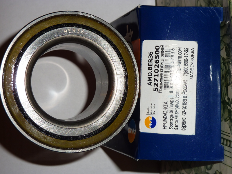

Заказал себе AMD.BER36. Пришёл роликовый. Цена 840 руб.

maximus626 писал(а):Заказал себе AMD.BER36.
это передний? как определил, что роликовый? вскрывал?

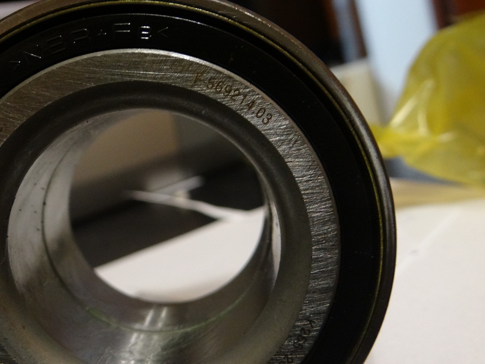

пару дней назад стал обладателем KIA SORENTO 2006г дизель и сразу вступил к вам в клуб ибо у нас в Пятигорске хороших мастеров фиг найдешь. Машину брал с гулом, хозяин сказал что гудит мост но я сомневаюсь.Прочитал всю тему и не пойму у меня лежит подшипник KBC F569214.03 K265-2309HB подскажите плиз он на переднюю ступицу или на зад ???????

ошпаренный писал(а):KBC F569214.03
точно 03, не 02 на конце ?
Re: Аналоги подшипника ступицы
Сообщение ошпаренный » 12 ноя 2016, 17:41
сто процентов

ShkaletaAV писал(а):это передний? как определил, что роликовый? вскрывал?
Да на перед. Да вскрывал.
