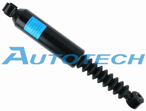

Кто нибудь ставил себе такие?
Что можете сказать?
Очень похожи на самовыравнивающиеся - да и цена радует...в районе 2500 за штуку.
По Экзисту 444221 бьется как Каяба масляный двухтрубный Премиум - и стоит 1164 р.

Тот что на фото-фирма САКС, а тот что премиум это передний аммортизатор на какуюто тоёту.ТОЛЬКО ЦЕНА НА САКС начинается с 10000 рублей.
