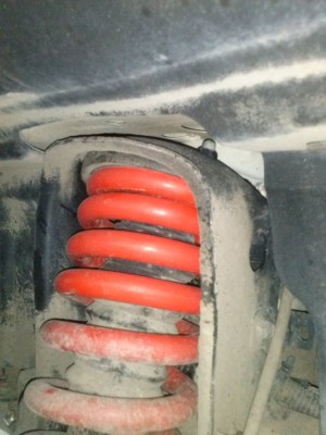

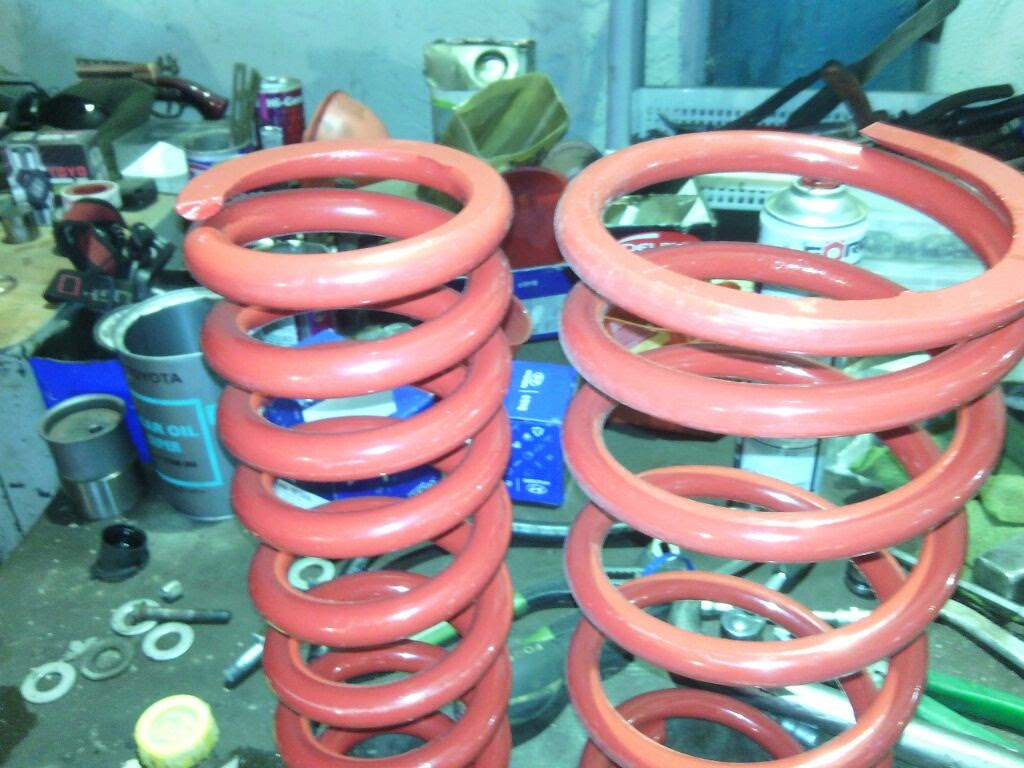

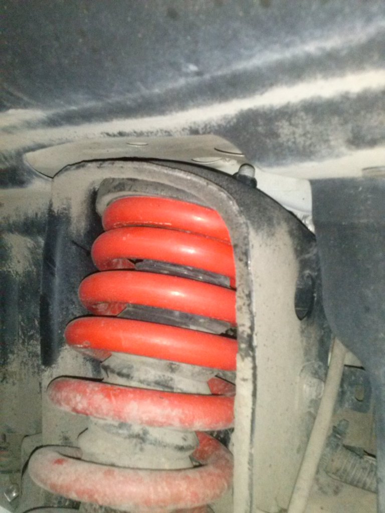

Bulbash86 писал(а):там на пружине самой проблема с верхним витком,
Слева передняя,с права-задняя Изображение
В чем косяк?
Сообщения: 12677
Благодарил (а): 885 раз.
Поблагодарили: 1314 раз.
Re: Альтернативные пружины подвески

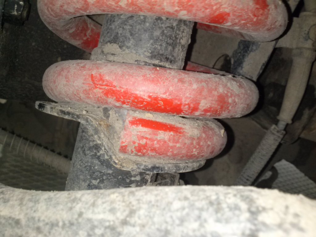

Сообщение Bulbash86 » 30 июн 2015, 22:18
на левой пружине, та которая передняя, верхний виток длинее немного и спил у него совсем другой.
Добавлено через 1 минуту 13 секунд:
такое ощущение как буд то отпилена она не правельно более продолговатый спил.
Добавлено через 12 минут 41 секунду:

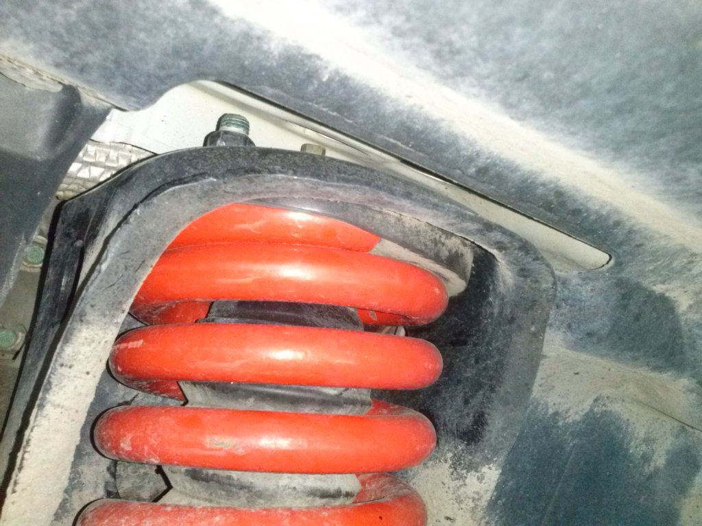

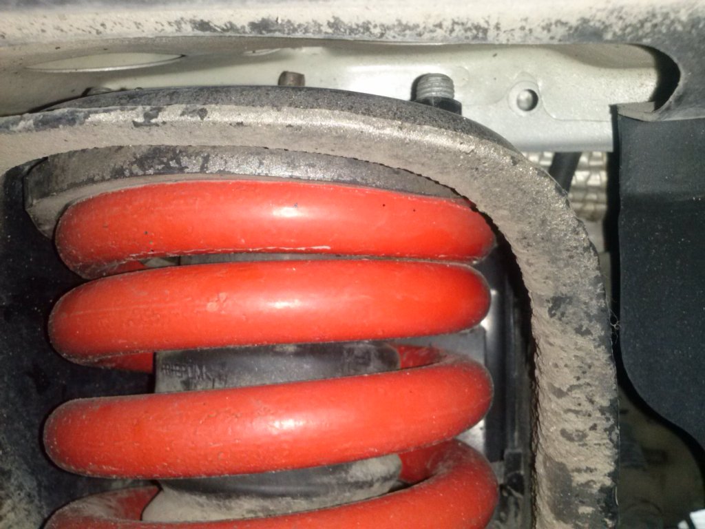

Re: Пружины от Влада
вот примерно так это выглядит в собранном виде.
Добавлено через 2 минуты 35 секунд:
НУ это собственно результат...

Bulbash86 писал(а):такое ощущение как буд то отпилена она не правельно более продолговатый спил.
Все шлифуется вручную , возможно, немного отличается, но на установку это отличие повлиять не может. А вот развернуть верхнюю опору другой шпилькой - запросто.
Что касается твоей эпопеи с установкой - а ты ставил метку на верхней опоре при снятии :?:
Стойка в пружине работает не строго параллельно к плоскости работы пружины, а развернута на определенный угол - ну ты в курсе :wink: .
И на верхней опоре должна быть метка ( выемка, отверстие, или шпилька отмечена ) чтобы не перепутать.
Наш установщик Кирилл ставит при замене пружин свою метку на шпильке - см. видео http://www.vlad-springs.com/video/40-kia-sportage-3-zamena-perednih-pruzhin
Если развернуть верхнюю опору неправильно, стойка в передней пружине перекашивается и работает неправильно.

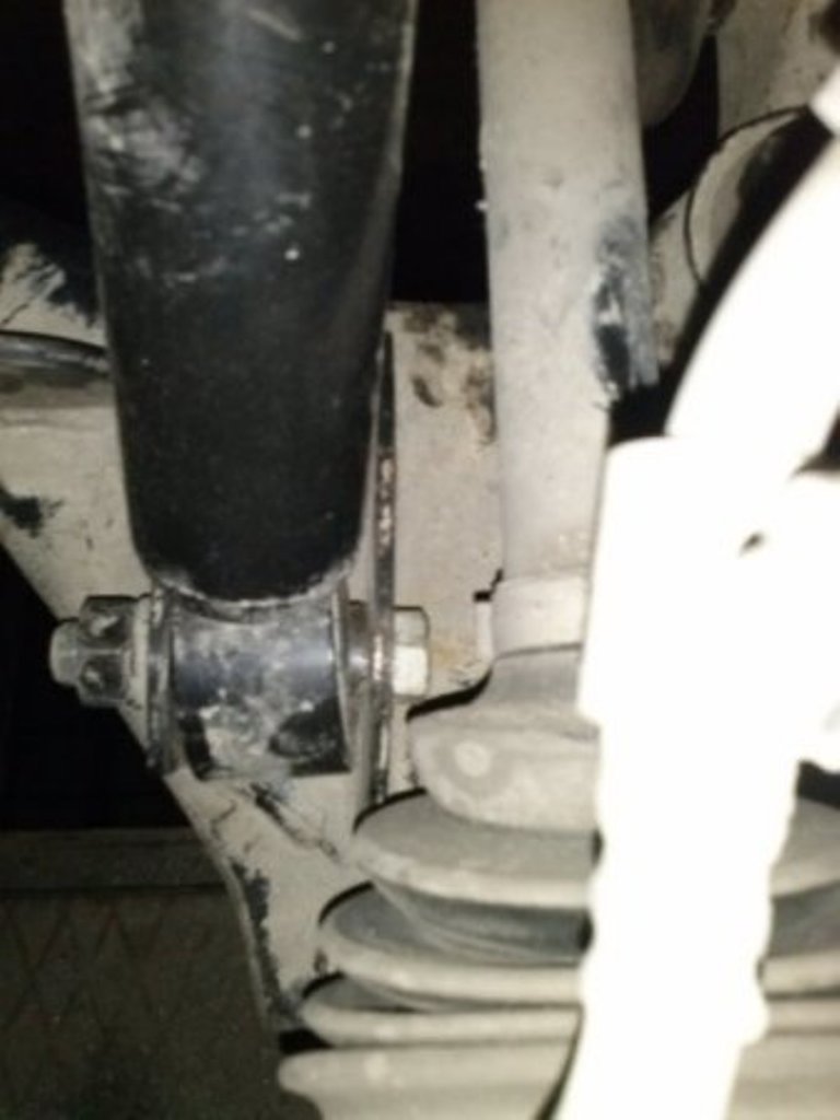

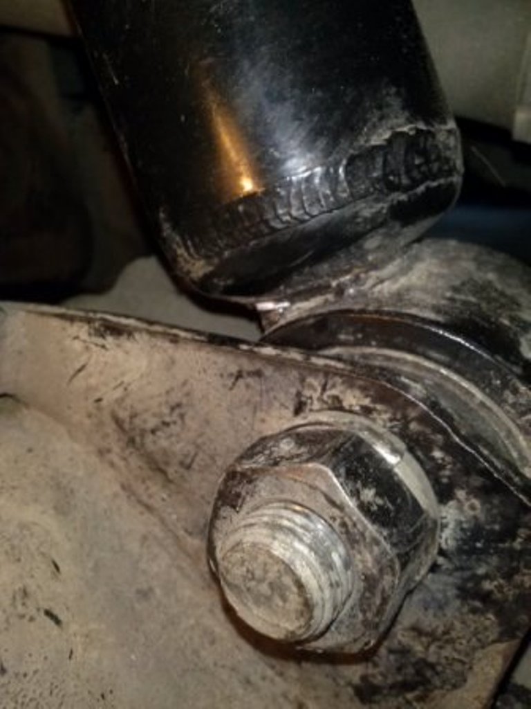

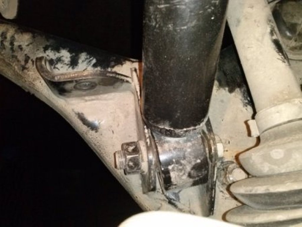

Сообщение paxa111 » 07 июл 2015, 04:16
всем привет ни у кого ухо на передней стойке не отрывалось на владовских пружинах или я первый?

Сообщение Gubkin » 07 июл 2015, 07:02
paxa111
наверное судьба, но как раз у товарища выше Bulbash86 отрывалось ))
видимо опять после установки стойки докручивали нижнюю проушину монтировкой )

Сообщение Gubkin » 10 июл 2015, 05:56
paxa111 писал(а):вопрос дело в пружинах или дело в гонках по большим ямам?
а гонки были по большим ямам ? Если да, то вероятнее дело из-за пружин. Т.к. с ними пробить до отбойника вообще не реально. Вся нагрузка идет на амо и сопряженные элементы.
Это как предохранитель 30А заменить на 60А и удивляться последствиям :D
Вообще обоюдная вина в данном случае: и амо может слабоваты стоковые в месте сварки и накосячили при установке. А может разбиты сайленты нижнего рычага и он гуляет вперед назад больше чем надо ломая проушину.
Сообщение paxa111 » 11 июл 2015, 03:37
стоит всё новое грешу на слабую сварку амо к проушине.
