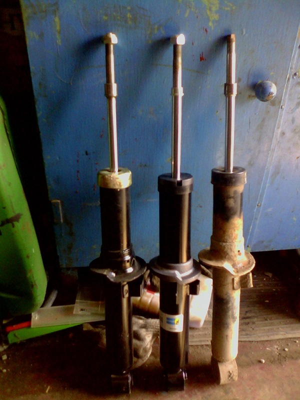

Левый Стеллокс, средний Билштайн, правый родной 021, длина штоков у всех одинакова, размер в вытянутом состоянии 490 мм. Билштайн в сжатом состоянии короче.
Добавлено через 6 минут 55 секунд:
По моему мнению, билштайн с завышением 35мм работать будет, т.к. непосредственно на амморте завышение мм 10-15 будет, что некритично. Я юзал билштайны с родными пружинами
