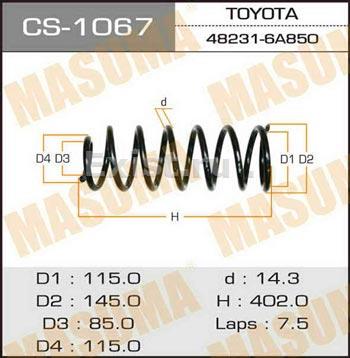

Добрый день!У меня соренто 2006-2009г.в.(рестайл) уже 7 лет.Сам занимаюсь подбором запчастей.Долго мучался с проседанием задних пружин.Подобрал от HILUX SURF,выбор там есть,я поставил Masuma CS-1067
Masuma CS-1067
. И вот уже 2 года езжу без проблем,часто груженным.ПОВТОРЮСЬ-ЭТО НА РЕЙСТАИЛ!!!Там пруток немного толще нашей,и она чуть длинней. По посадке идеально.Отбойники поставил газелевские,думал будет бить,но на удивление 2 года полёт идеальный.

Какая высота получилась от центра колеса до арки?

Обычные Прадо пружины, высота 49см по арке.
