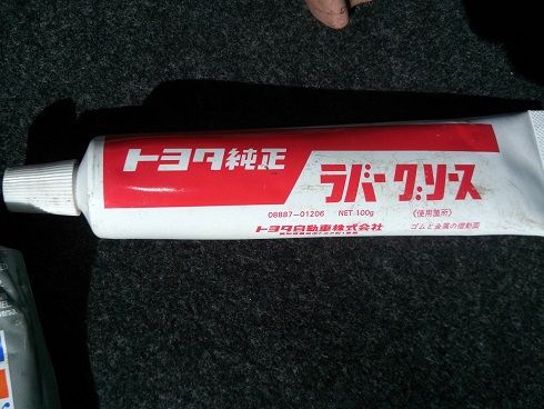

красная силиконовая тема.http://www.zzap.ru/default.aspx?partnumber=0888701206. Пока её использую, потом опять графитку.

Сообщение kapger » 21 май 2015, 07:14
Sasha2902 писал(а):потом опять графитку
И ничего не смущает, да?
Вот здесь собраны все смазки, которые можно использовать в тормозных суппортах, "графитки" там НЕТ!
В этом же сообщении есть ссылка, по которой можно прочитать статью, в которой написано следующее:
Возникает ситуация, когда многие прислушиваются к советам различного рода «специалистов», рекомендующих применять стандартные смазки типа нигрол, Литол-24 или «графитки» (графитная смазка на базе солидола, работоспособная до +65 °С) для смазывания суппорта. Сразу скажем, что это делать категорически нельзя!

Сообщение Gubkin » 21 май 2015, 07:29
Оригинальные смазки для направляющих суппорта
Mopar/Chrysler Molykote, силиконовая 2 oz = J8993704
Toyota Toyota Rubber Grease, полигликолевая 100 g = 08887-01206
Volvo silicone+PTFE, силиконовая 50 ml = 1161688
Suzuki силиконовая 20 g = 99000-25100
FORD силиконовая 3 oz = XG-3A
MAZDA силиконовая = 0000-77-XG3A
VAG полигликолевая = G052150A2
FEBI полигликолевая 180 g = 31942
swag полигликолевая 180 g = 30931942
Re: Обслуживание подвижных частей тормозного суппорта
Сообщение Sasha2902 » 21 май 2015, 09:36
Gubkin писал(а):Toyota Toyota Rubber Grease, полигликолевая 100 g = 08887-01206
Это у меня как раз , но она разве не силикон?

Сообщение Gubkin » 21 май 2015, 09:43
Sasha2902 писал(а):она разве не силикон?
да пофиг она какая, хоть космическая, главное что в узел подходит 100%
