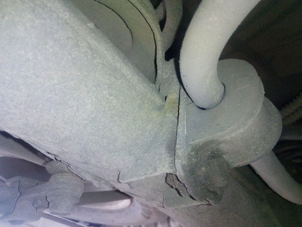

Darsen писал(а):И конструкция как то "дышит" по нездоровому имхо

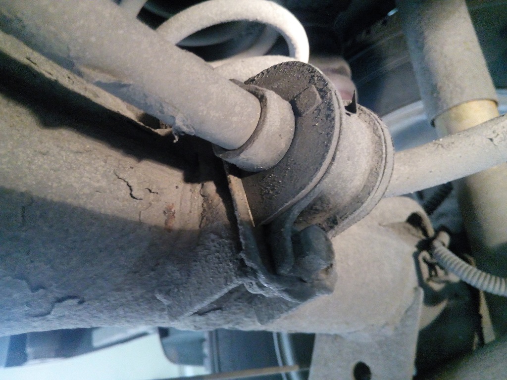

.. отмеченное овалом место - это край соприкосновения прокладки из металла с корпусом задней оси, под прокладкой находится углубление в корпусе, куда вставлялась втулка от предыдущего стаба. Имхо, эта щель чутка видна, но я не вижу большого в этой щёлке "криминала", для меня было нужно чтобы втулка от переходного стаба была хорошо прижата к корпусу и не проваливалась в "ямку" для предыдущей втулки - для этого и использовал прокладки. За год эксплуатации не счел бы это проблемой. Если прокладки прикажут долго жить (чего пока по ним ну никак не скажешь) - сделаю новые и поставлю - ничто не вечно..
