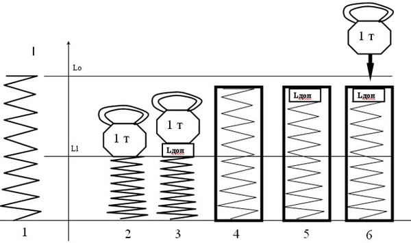

Re: Работа подвески(ликбез).
Сообщение deka » 29 мар 2012, 12:26
ВЕЛ писал(а):Кстати, да! Ведь если пружина поджата проставкой "внутри", т.е. стоит между
пружиной и опорой стойки, то имеется больший преднатяг, и следовательно
пружина жестче, чем без проставки.
Чего-то я не допонимаю.
Давайте решим задачку.
1. Имеется пружина . В свободном состоянии длина Lo.
2. Ставим груз массой 1 т. Пружина сжимается до L1.
3. Ставим невесомую проставку и груз. Сжимается до L1.
4. Берем стойку длиной меньше Lo и больше L1. Туды пихаем пружину.
5. Туда же пихаем проставку.
6. Ставим груз на проставку.
ВОПРОС.
До какой длины груз сожмет пружину ?
deka
Сообщения: 3372
Откуда: Санкт Петербург
Благодарил (а): 33 раз.
Поблагодарили: 76 раз.
Сообщение регион 63 » 29 мар 2012, 12:33
deka
Дмитрий, молодца, не поленился рисунок сделать... :) Я уже предлагал представить себе подобную картинку, только для наглядности предлагал стянуть предварительно с небольшим преднатягом пружину веревкой, а потом снова нагрузить тем же весом. :D
