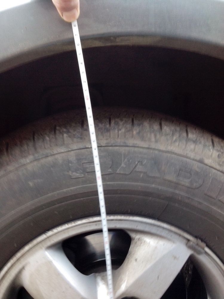

А какие должны быть условия для правильного измерения расстояния от центра ступицы до арки. Сколько горючки в баке, омывателя в бочке?
Хочу померить на днях, а то все как-то не получается. Хочу, чтобы все было как в "книжке".

Стас , ты задал самый сакральный вопрос :) .
Описывал процесс неоднократно, но повторение никогда не помешает.
Идеально, конечно, мерять на стенде развал- схождения, их обычно ставят по уровню.
Ну а так, можно и на ровном с виду асфальте.
Мерять на авто с полностью пустым багажником, с полбака горючки.
В салоне авто, естественно, не должно быть пассажиров и пассажирок :wink: .

Вопрос не праздный,потому что сегодняшний замер показал по переду 460-465мм,сзади 505-510мм.

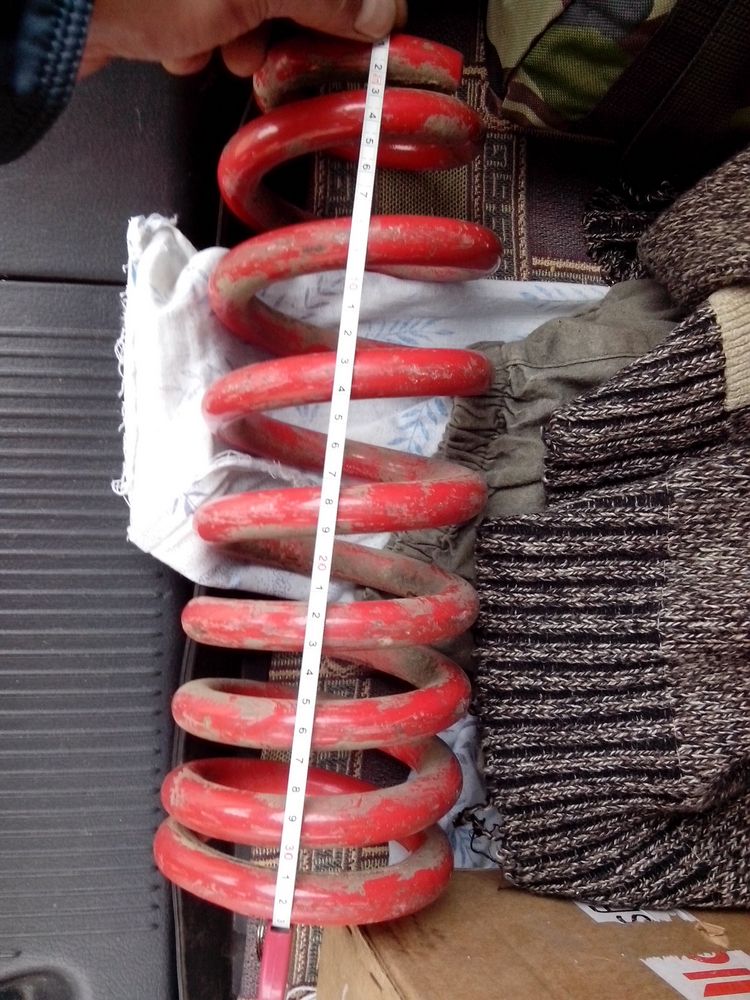

Сегодня замерил , и разочаровался машина просела, ,было 48 стало 46 см.И несколько раз пробивало на волнистой дороге.Думаю вернуть обратно по гарантии.Что скажет Артур на это?

aleks79 писал(а):Сегодня замерил , и разочаровался машина просела, ,было 48 стало 46 см.
Я посмотрел твои сообщения. тебе выслали пружины ещё 335 мм. Это старая конструкция.
Счас изменили прогрессию и добавили высоту . на дизель счас ставим 350мм высотой (передние). Все кто ставил - довольны.

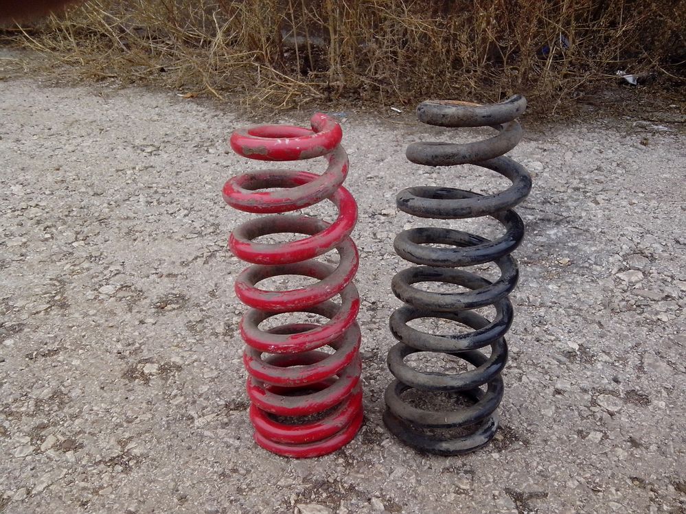

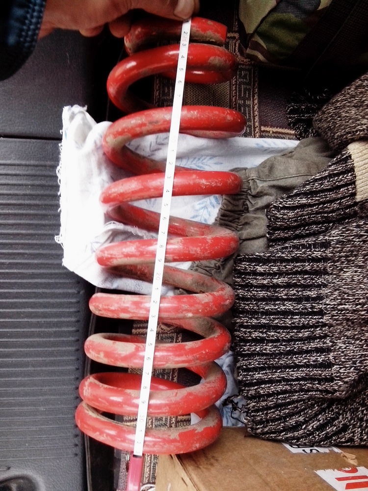

При снятии Владовских пружин и установке родных произвел замеры , почему-то они короче родных.Когда я покупал их на них было написанно 335 .Я спрашивал на какой-то строничке что означает 335 на что Саня Gubkin ответил высота. В сейчас 330 . А у некоторых они одинаковы по высоте.Выходет они просели.Я их вернул так как они меня не понравелись сразу по лифту 'а теперь ещё и просели в добавок.

aleks79 писал(а):почему-то они короче родных
Они это делают чтобы соответствовать первому пункту http://www.vlad-springs.com/harakteristiki
Характеристики пружин
Все пружины рассчитаны под стандартные амортизаторы.
Почему что считают, что если пружины сделать высотой как оригинал, то амортизаторы можно оставить родные.
Спереди ещё это проходит, а сзади ну ни как не получается. От арки до центра колеса сзади на стандартном амо при полной вытяжке 565 мм. Если лифт 520 мм, то 45 мм (спичечного коробка) явно мало для работы на отбой.

aleks79 писал(а): что означает 335 на что Саня Gubkin ответил высота. В сейчас 330 . А у некоторых они одинаковы по высоте.Выходет они просели.Я их вернул так как они меня не понравелись сразу по лифту 'а теперь ещё и просели в добавок.
Ты меряешь по крайним виткам -это неверно.
Замер надо производить по вертикали.
Я тебе в предыдущем посте писал насчет изменений в конструкции.
