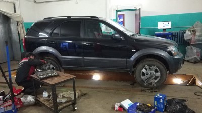

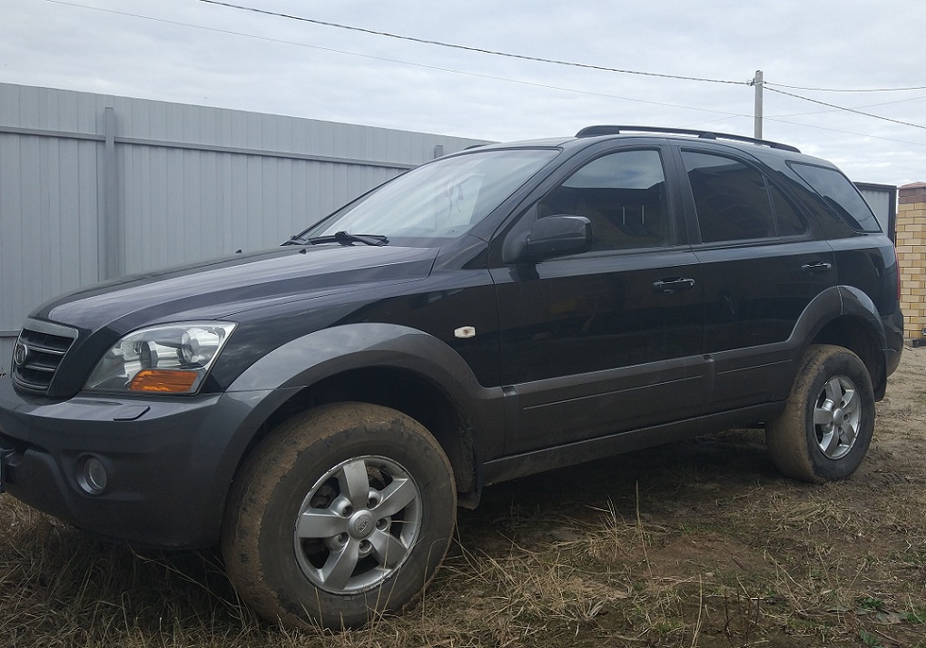

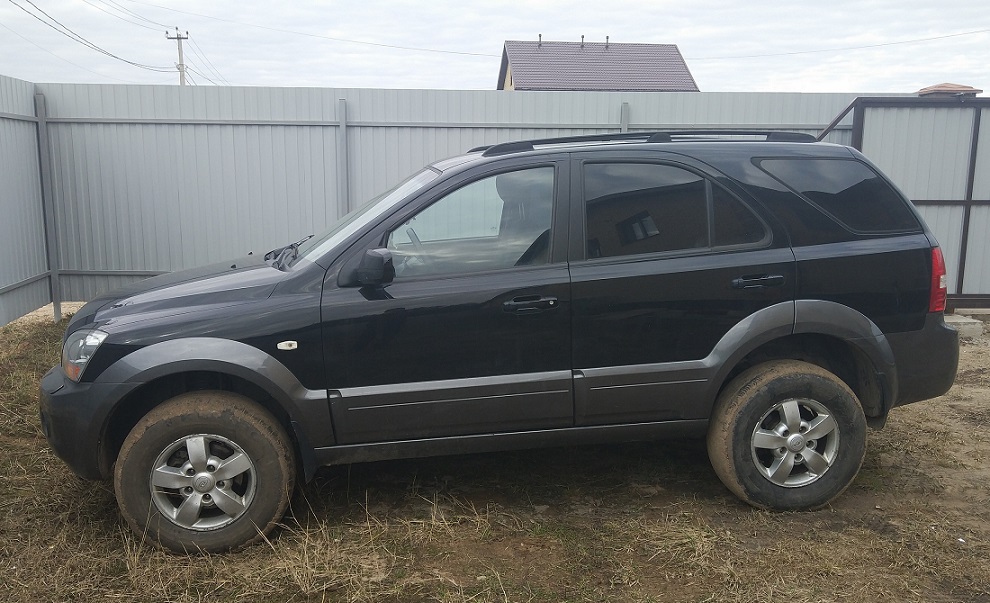

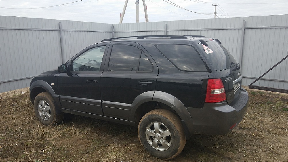

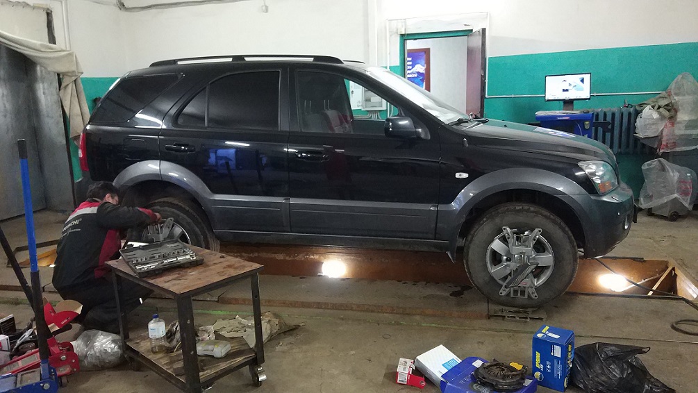

Были установлены пружины РИФ. Спереди картину дополнили проставки 17-15-009/15 и сзади 17-15-50/30 (подрезанные на 15 мм).
По амортизаторам: спереди установлены KYB 341364/5, сзади Kayaba 344300 в месте с солдатиками (чертеж которых взят с форума).
Попутно были заменены сайлентблоки нижних рычагов на полиуретан.
Развал сделался с первого раза (Развальные болты новые). Панару дорабатывать не пришлось мост стоит ровно. Перед окончательной затяжкой сайлентблоков и нижнего крепления амортизаторов поездил по ухабам метров 100-150.
Результат спереди 50,5 см и сзади 54,5
По первым ощущениям как ни странно стало даже мягче, возможно связано с тем что пружины были уже очень уставшие. До отбойников в не груженом состоянии не больше сантиметра.
