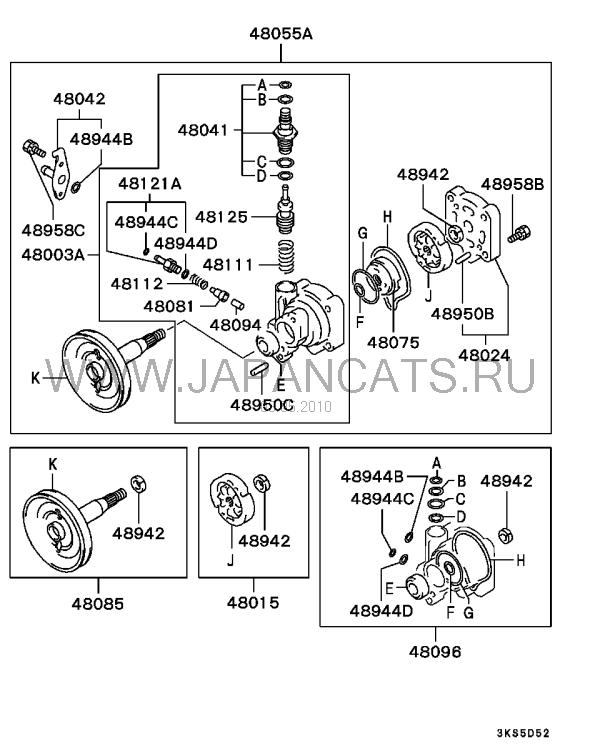

Вопрос, кто сам заказывал ремкомплекты на ГУР?
Все очень похожи, не ошибиться бы.
http://www.japancats.ru/NISSAN/scheme.a ... &office=ru

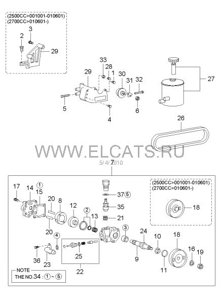

Сообщение broziat » 27 май 2010, 12:04
Добрый день!
Вот и сам столкнулся с такой же проблемой ( на холостых руль не повернуть при добавлении оборотов работает)
2.5 дизель АТ 2003 год из Кореи
спецы говорят что насос ГУР - менять однозначно, не ремонтопригоден.
Вопрос в чем - по каталогу экзиста есть два кода для заказа
571003E050
571003E020
как определить какой стоит, на самом насосе маркировки нет, кореец по вину не бъется
Помогите, может кто знает как определить ?
Заранее спасибо!
