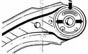

Gubkin писал(а):на фото они стоят не правильно
kapger писал(а):Да и статистика вместе со мной пока 3:0 в пользу "вертикальщиков"
Nikolay0812 писал(а):Буду впрессовывать так же,не вижу смысла ставить себе "ГРАБЛИ"
Gubkin писал(а):Одумайся пока не поздно.

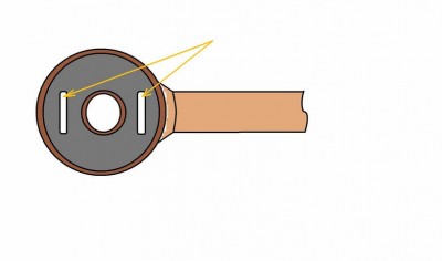

На машину ещё не ставил(чуть позже весь зад хочу перетрясти...100 тыр,пора имхо)Gubkin писал(а):Резина внутри сайлентблока с прорезью должна быть продолжением рычага.
,может комфорт искомый найдешь
Nikolay0812 писал(а):Ведь сейчас же стоИт на машине так и ничего не уводит и не гуляет.
Nikolay0812 писал(а):Сань,переверни себе сайленты,покатайся и напиши об оСчуЧениях
Gubkin писал(а):соренто отвратительная рулёжка, точность совершенно не такая как должна быть.
Accent-58 писал(а):А зачем ты вообще их менял. Было подруливание задних колес? Помогло?
Azyrynga писал(а):О каких прорезях речь?
Нема их, в заду. Менял недавно.
