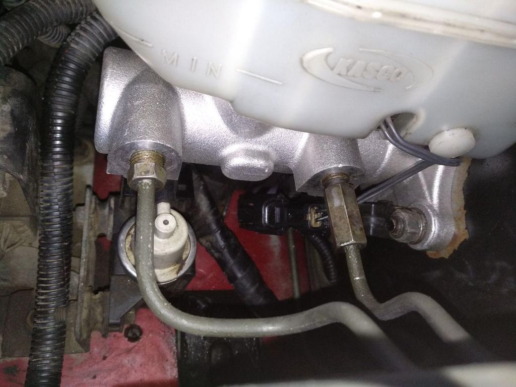

Сообщение SOLO-3D » 09 янв 2020, 10:22
Запоздалый на год ответ :)
Появились аналоги ГТЦ, ещё года три назад искал - не находил, только оригинал. Сейчас жду с емекса Cifam 202-588 за 5700 р. (оригинал от 12000).

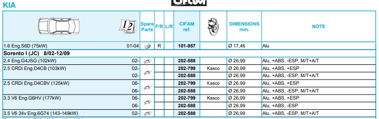

Сообщение SOLO-3D » 09 янв 2020, 12:29
brhr
Хз, у меня дорест, по EPС бьётся оригинальный номер 591203E150. Этот Cifam предлагается как аналог к нему.
Зы, не поленился, нашел каталог http://www.metellispa.com/files/catalog ... c_2016.pdf
Рест/дорест без разницы, разница в наличии ESP:

Сообщение SOLO-3D » 15 янв 2020, 06:06
Поменял ГТЦ, встал как родной. Бачка в комплекте нет, переставил со старого.
