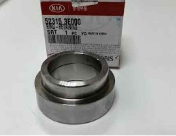

Сообщение Paul69 » 12 дек 2016, 22:37
Потребовалась замена подшипника полуоси. Нашел артикул в экзисте 523153E000. Заказал в интернет-магазине. понес мастерам в сервис, а он говорят не то. Нет кольца зубчатого. Продавец доказывает, что соответствует фото на сайтах. Может сервис не хочет делать или еще денежек на запчасти срубить? Кто прав?

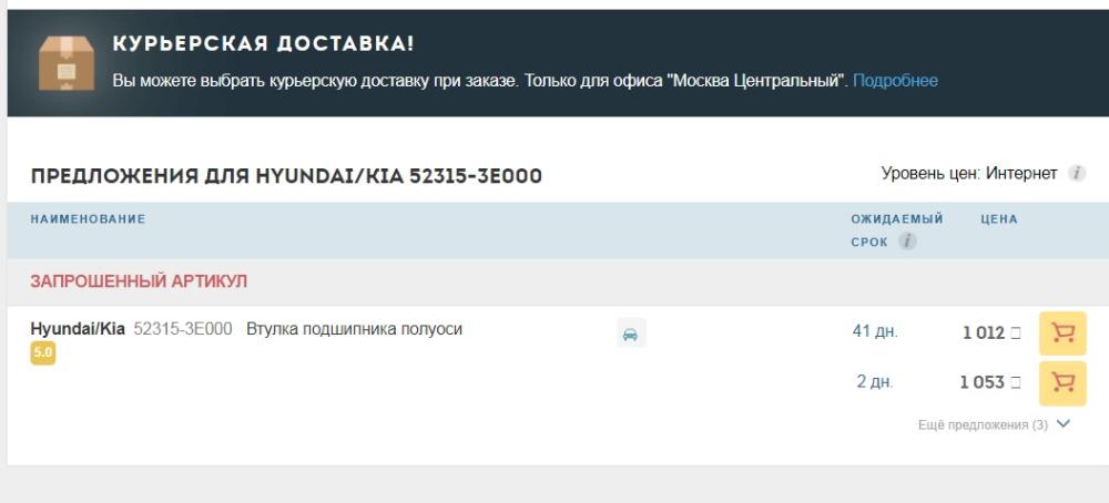

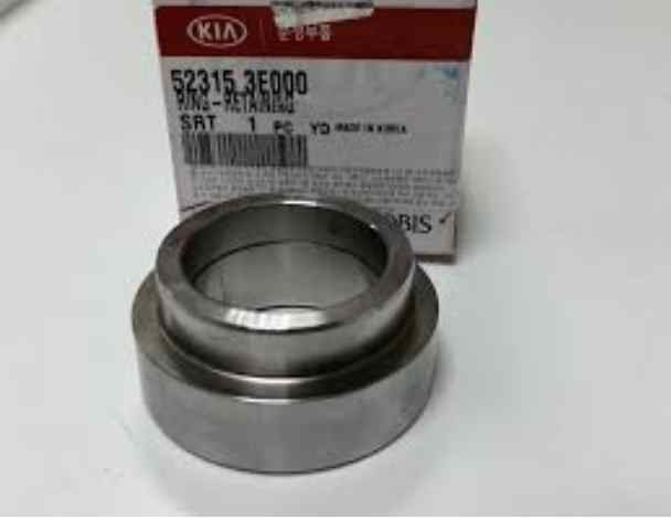

При замене нужно ли покупать втулку? Старая сгодится или нет? А то по цене выходит как аналог подшипника :|
SIMF1
Сообщения: 15
Зарегистрирован: 07 фев 2017, 19:00
Откуда: Курск
Имя: Владислав
Re: Замена подшипника задней ступицы
Сообщение VNIKOLAI » 15 окт 2017, 08:48
SIMF1 писал(а):При замене нужно ли покупать втулку? Старая сгодится или нет? А то по цене выходит как аналог подшипника :|
Старая втулка прессуется на горячую.
Срезается при замене подшипника.
Только замена на новую.
И не всякий сервис возьмется за такую работу.
