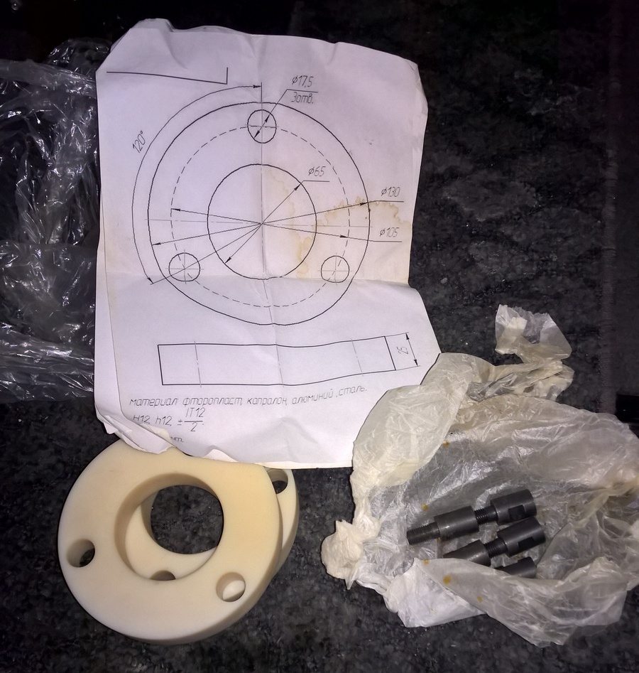

Чертеж проставок дорестайл и отчет по установке от accent
:arrow: Тема: Передние и задние проставки, Сообщение #1705640, Автор: Accent-58
:!: Чертеж передних проставок дорестай и рестайл одинаковый и находится в отчете.
:arrow: Можно установить вместо проставок подушки LEMFORDER (код для заказа 1797501). Завышение 20-25см.
Тема: Передние и задние проставки, Сообщение #1477340, Автор: Gubkin
:!: Коэффициент для расчета высоты проставки на перед равен 1,8.
Пример- Вам нужно поднять перед машины на 40 мм, высота проставки H=40/1,8=22,2мм.
:!: Максимальное завышение, которое можно сделать без проблем для схождения-развала 52 см спереди и 55 см сзади.
:!: При подъеме задней части автомобиля мост смешается в сторону. Чтобы это скомпенсировать, лучше доработать тягу панара.

Всем привет.
В связи с уставшестью подвески и желанием ЛИФта побольше, куплено: пружины РИФ на перед и зад, амортизаторы перед KYB 341364/5 и зад Kayaba 344300 + сделал солдатики по чертежу с форума.
Читая форум понял что результат будет примерно 49 перед и 52 зад, при этом максимально возможный лифт без вреда для авто 52 и 55 соответственно. Значит мне необходимо докупить проставки 15 мм перед (17-15-009/15), 30 мм зад (17-15-50/30) и я получу 51,7 и 55 соответственно.
У кого нибудь есть подобный опыт? Правильно ли я все рассчитал?
Хочется сделать все за один раз.
Заранее спасибо.

Сообщение Vl@dK » 20 мар 2018, 09:32
dyavol_v13 писал(а):при этом максимально возможный лифт без вреда для авто 52 и 55 соответственно.
Без вмешательства в рычаги перед терпит 55см.
Зад, насколько хватит фантазии и запаса крестовин.
