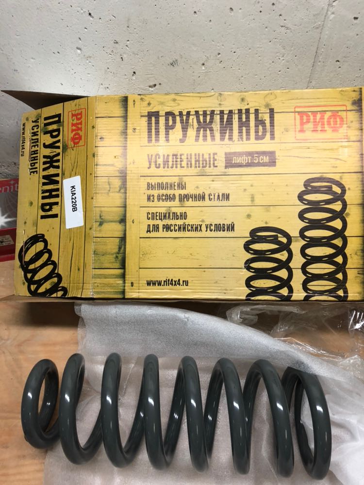

Тоже заказал пружины РИФ на перед, их уже мне и купили, только вот привезут недели через три только с Мк :(
А на зад планирую поставить пружины IRONMAN, думаю ( надеюсь) что они будут помягче чем пр. РИФ задние.
На IRONMAN имел возможность прокатится, впечатлило, правда какие амо там стоят?, новый хозяин не знает, ставил не он.
МОЖЕТ кто нибуть имел возможность сравнить IRONMAN с РИФАМИ по жесткости ! отпишитесь пожалуйста, очень интересует этот вопрос.
