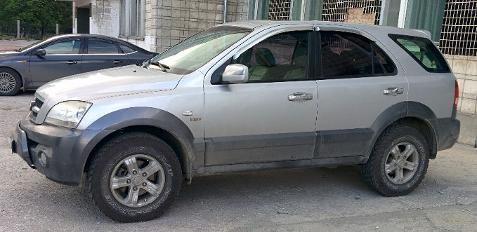

Сообщение AlexD17 » 14 июн 2017, 06:19
Cartmann писал(а):
AlexD17 писал(а):Eibach Pro-Lift-Kit +30
очень интересно будет услышать отзыв по этим пружинам, их точно никто не ставил
Было:
self-levelizer стоковые пружины, мёртвые задние амы, пробой до отбойников (один из них уже колхоз из куска резины :D - 1й хозяин так развлекался) на любой кочке поглубже,в т.ч. на лежачих "копах", 81см до арки от земли спереди и сзади
Стало:
пружины вкруг Eibach Pro-Lift-Kit +30 , амы спереди оставлены старые, сзади новые каяба "по каталогу", замена отбойников как Drive2 прописал https://www.drive2.ru/l/6725069/ (инфу мне скинул магазин, где купил пружины), 84см до арки спереди и сзади, пробои ушли, всё отлично.
Последний раз редактировалось AlexD17 14 июн 2017, 06:56, всего редактировалось 1 раз.
AlexD17
Сообщения: 41
Зарегистрирован: 06 сен 2016, 11:41
Откуда: Новосибирск
Благодарил (а): 16 раз.
Re: Альтернативные пружины подвески
Сообщение КСИ » 14 июн 2017, 06:54
С 84 см вы не погорячились? Выглядит см на 55….

Сообщение AlexD17 » 14 июн 2017, 06:56
уточнил сообщение - от арки до земли, а не до ступицы, резина штатного размера
AlexD17
Сообщения: 41
Откуда: Новосибирск
Сообщение Vl@dK » 14 июн 2017, 09:31
AlexD17
От ступицы померить религия не позволила?
Резина, кстати, на штатную, ну ни разу не похожа :)

Сообщение AlexD17 » 21 июн 2017, 09:58
Vl@dK писал(а):От ступицы померить ...
перед - 48см, зад - 50см
Vl@dK писал(а):Резина, кстати, на штатную, ну ни разу не похожа :)
размерность штатная, maxis которые на гудричи похожие )
AlexD17
Сообщения: 41
Откуда: Новосибирск
Сообщение Vl@dK » 21 июн 2017, 10:39
перед - 48см
Это ни разу не +30мм.
Vl@dK
Сообщения: 3371
Благодарил (а): 78 раз.
Поблагодарили: 222 раз.
Имя: Влад
Сообщение AlexD17 » 21 июн 2017, 11:09
надо наверное на ровную площадку снова встать для измерений, а то на даче пригорок, может оттого так :D
