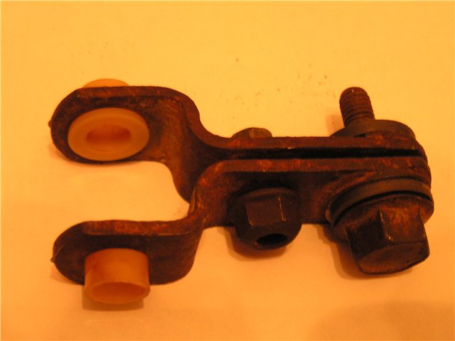

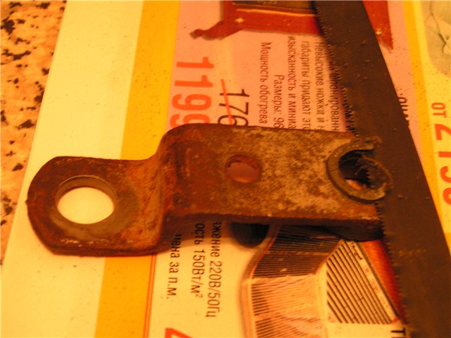

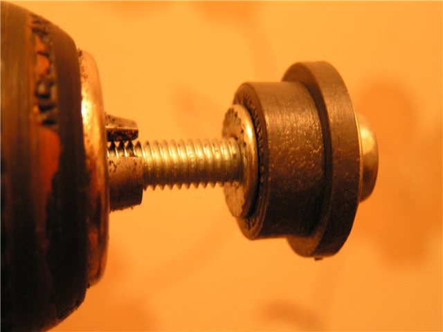

Решил последовать твоему совету и поставить новые втулки.Нашел в автомагазине подходящие капроновые втулки. Завтра попробую подогнать и установить.
Собрал сегодня этот узел. На мой взгляд получилось отлично. Большие втулки от Лады Калины, немного доработал, поменьше от ПАЗика, подошли один в один. Если кого заинтересует, могу поподробнее и с фотками.

Фото 1. Готовое изделие,
Фото 2. Обрезание большой втулки, (маленькой аналогично).
Фото 3. Обтачивание большой втулки до нужного диаметра напильником в патроне дрели.
Маленькие втулки подходят без доработки, только обрезать по длине.
