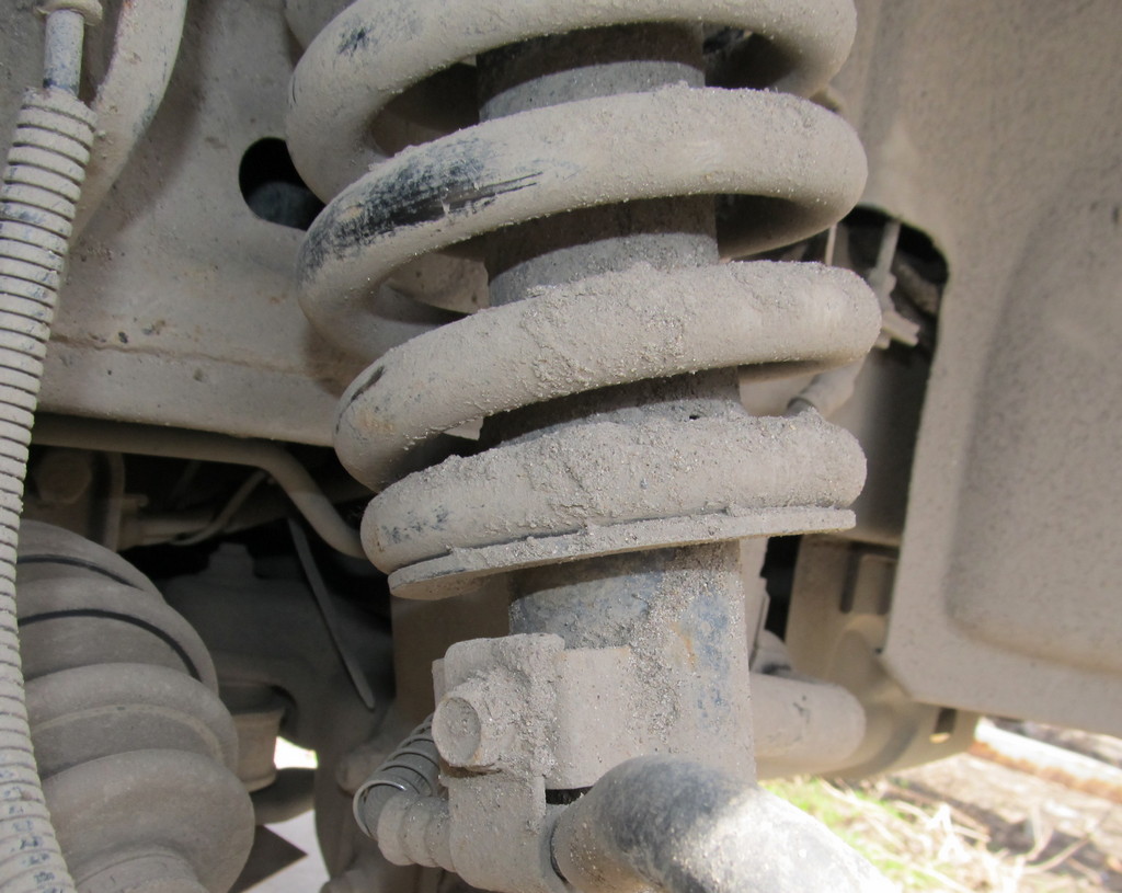

Всем привет, кто ставил пружины 2570. Как вы их в амики 65/64 запихали? Ведь явно не подходят. Нижний виток пружины шире чем чашка амика. Без колхоза явно никак. Но как?

Re: Альтернативные пружины подвески
Сообщение Gubkin » 26 апр 2017, 16:13
вообще без проблем всё ставится
ну да, на 5 мм диаметр нижнего витка больше, с чашки он не сваливается, ничего не выгинает
уже проверено десятками установок )
Сообщение Gubkin » 27 апр 2017, 11:52
сфоткал сегодня как лежит нижний виток на стойке
Что здесь не так ? :crazy:
Сообщение doc07 » 27 апр 2017, 15:48
3 500. Брал за 5
Добавлено через 42 минуты 41 секунду:
Саня, да как так то? У меня вообще как карандаш в сапоге болталась пружина. На 7 мм точно выступает за границу. И верх на проставку не лезет.
Сообщение Gubkin » 27 апр 2017, 16:43
doc07 писал(а):И верх на проставку не лезет
на резиновый буртик ? его просто срезаешь
пружина меньше диаметром и центрируется железным буртиком
Сообщение doc07 » 27 апр 2017, 18:12
А площадка на амике? Пружина то вылезает. Мастер очканул ставить. А если пружина вылетит с амортизатора? Беда... А есть ли наводки на амики от крузака 90-го? Может они к нам встанут? На фотке, Саня, все классно. Но у меня абсолютно не так.
