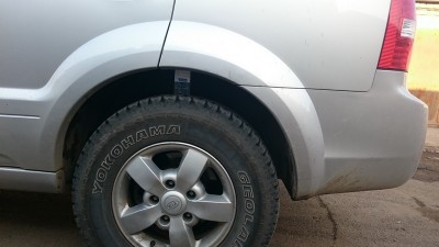

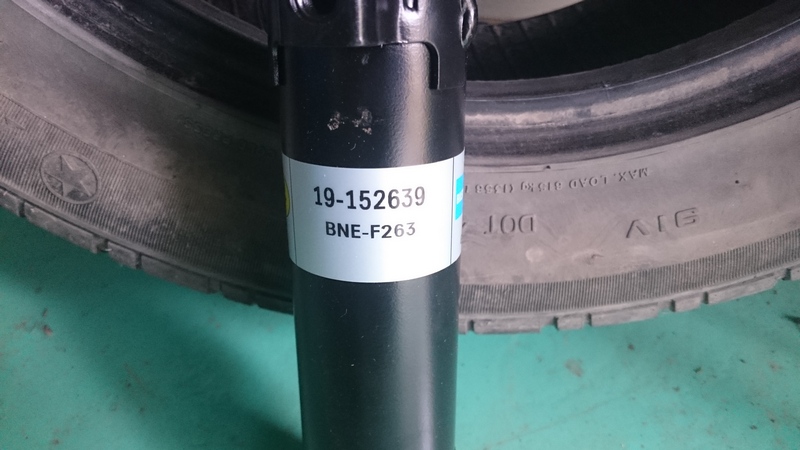

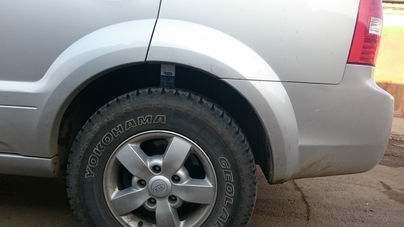

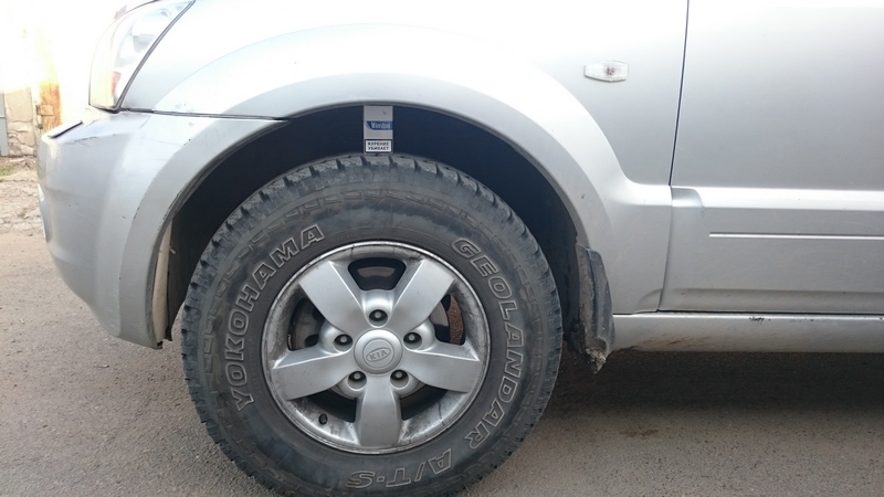

напишу свои пять копеек спустя год эксплуатации. зад пружины KAYABA RF6048 Прадо и еще родные аммо сакс(пробег 150 т.км), перед RF2570 Прадо и аммо биляши В4(брал оба на одну сторону,чашка как оказалось вращается по этому нет разницы, да и в продаже были только на левую). До этого стоял просевший сток. Разница на фото, по комфорту все в меру мягко, раскачки нет особо, лежачие и ямы проходит не так конечно как Шнива, но достаточно комфортно для Волгограда. в общем для меня самое то. по трассе жесткости хватает.
Теперь чуть не по теме.. если надо перенесу.
Встал вопрос чуть еще поднять 2-3см, теперь в замешательстве с передом понятно там родные от соренто под чашку ставить и шпильки удлиненные, а на зад от Прадо или Родные, ведь диаметр витков отличается..и надо ли при таких проставках удлинять родные аммо?
