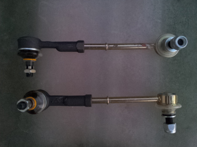

Вот так я себе представляю стойки заднего стабилизатора на лифтованном рестайле.

Re: Лопнул задний стабилизатор поперечной устойчивости
Сообщение Cartmann » 24 июл 2015, 22:16
[user]Vl@dK[/user] писал(а):Вот так я себе представляю стойки заднего стабилизатора на лифтованном рестайле
а штатные разве не достаточно выполняют свою функцию?
Сообщение alexttum » 24 июл 2015, 22:54
Ну не пойму я ни как для чего эти стойки удлинять. При лифте поднимаются оба края, стабилизатор меняет угол наклона относительно моста, функциональность сохранилась. Может он упёрся куда-то изгибом, а я и не заметил?
alexttum
Сообщения: 2315
Благодарил (а): 111 раз.
Поблагодарили: 138 раз.
Сообщение Vl@dK » 24 июл 2015, 23:51
Середина стаба побита об редуктор, да и не кошерно с затянутым стабом ездить.
Сегодня без стаба, тишина и комфорт.
