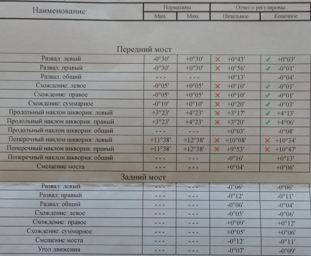

Сообщение js-sokol » 23 июл 2017, 15:29
Подскажите, на рестайле BL кастер настраивается? У меня получился большой разбег после посещения сход-развала:
продольный наклон шкворя левый 5 градусов 11 минут, а правый 3 градуса 21 минуту.
поперечный наклон шкворня левый 12 градусов 14 минут, а правый 10 градусов 52 минуты.
Ремонтник уверяет, что не настраивается. Если отпускаешь руль - тянет вправо.
