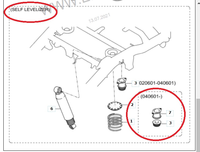

Да он там такой деталь №3 - сколько отрезать надо от того что Вы ставили, что бы было как на рисунке.

VNIKOLAI писал(а):сколько отрезать надо
Понятия не имею,к сожалению.Надо понять каким образом крепится чашка отбойника к раме.У нас, на обычной подвеске-одним болтом по центру с резьбой м10(или 12 ,не измерял-чисто визуально и по памяти :D )
Как крепится на сэлфах-не знаю,хотя предполагаю что так же(ну не стали бы делать специальные рамы с эксклюзивными резьбами или закладными исключительно под самовыравнивающую подвеску).Но лучше снять и посмотреть.Снимите старую чашку,дальше будем думать как крепить и что резать :wink:

Nikolay0812 писал(а):Как крепится на сэлфах
Ну а там двумя болтами, это видно и на картинке выше. У меня, например, дорестайловая рама с обычными амортизаторами. Когда менял у себя чашки (сгнили) посмотрел как выглядит место крепления чашки - одно отверстие под болт для крепления обычной чашки и два равноудаленных от него отверстия с меньшей резьбой для крепления сэлфовой, как я понимаю, чашки.

Физик-ядерщик писал(а):одно отверстие под болт для крепления обычной чашки и два равноудаленных от него отверстия с меньшей резьбой для крепления сэлфовой, как я понимаю, чашки.
Вот, значит ничто не мешает установить обычные чашки( и отбойники) вместо сэлфовских.

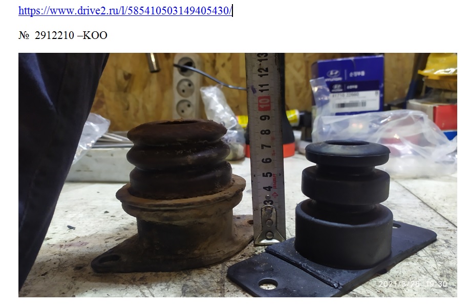

Сообщение VNIKOLAI » 12 мар 2022, 21:49
Привет.
По размерам отбойника для Соренто 3,5 л
https://www.drive2.ru/l/585410503149405430/
№ 2912210 –KOO

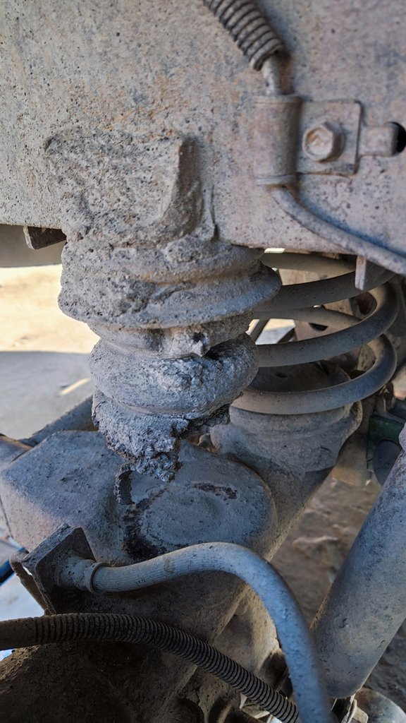

А зачем менять чашки с болтами? Сунулся тут на днях, а у меня вот так всё, но чашки визуально вроде целые
P.S. Вообще вопрос, судя по всему у меня отбойник часто касается моста, должен ли, в повседневном режиме по городу, отбойник вообще касаться моста?

Касается на ямах. Ход у подвески не маленький.
Чашка сгнивает, потому её и меняют.

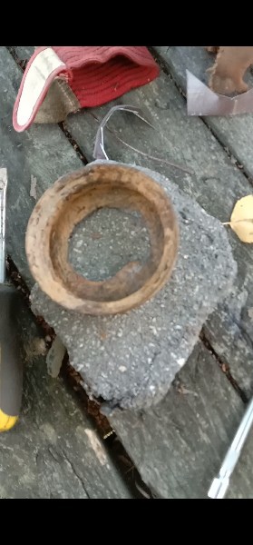

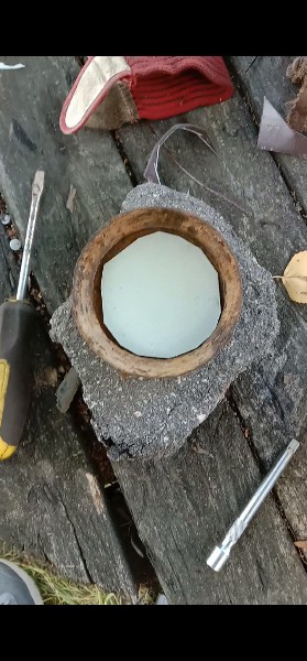

Всем привет, на днях полез менять задние пружины и отбойники, чашки не менял. Одну даже не откручивал, вытащил оттуда старый отбойник и впихнул новый, а с другой стороны сдуру начал откручивать и чашка отвалилась. Так как чашки не покупал, пришлось немного "колхозить". Вырезал круг из оконного отлива из жестянки, вложил в чашку и прикрутил на место.
