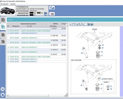

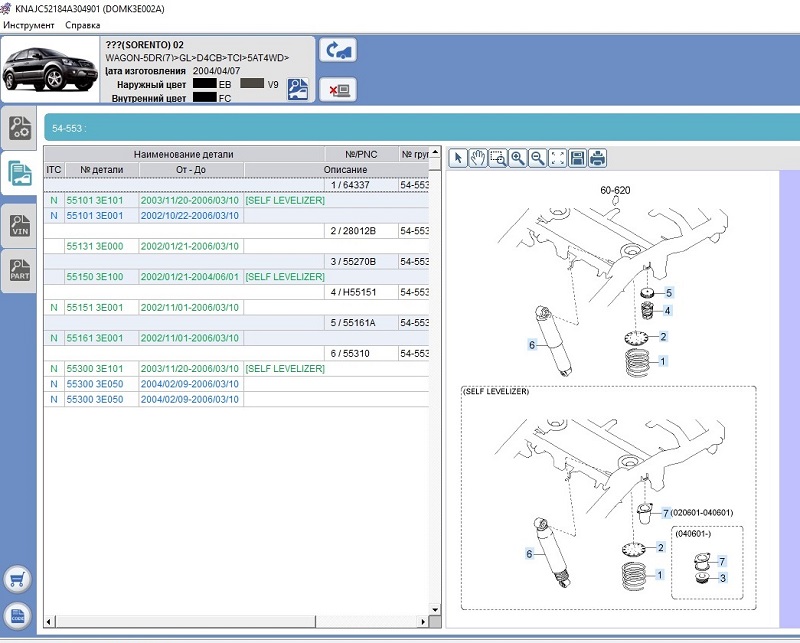

Сообщение frumych » 09 июн 2016, 09:33
Полетели родные самовыравнивающиеся амортизаторы. Хочу заменить на обычные. Пробил в базе Mobis по вину, показывает две схемы - обычную заднюю подвеску и Self Levelizer (см. вложение).
В обычной (не самовыравн) схеме предлагает пружины 55101 3E001 и амо 55300 3E050. Ну и получается, что нужны еще отбойники 55151 3E001 и чашка 551613E001.
Как думаете, получится такая замена? Где ждать сюрпризов?
схема задней подвески Sorento

Сообщение Дядя ПаХа » 09 июн 2016, 11:10
получится то получится, а сюрпризы могут быт разные, у меня например, авто сильно проседает под небольшой нагрузкой и пробой до отбойников даже на пустой машине см. Тема: Альтернативные пружины подвески
я отбойники, правда, пока не менял и не обрезал, они у меня 10см

Сообщение frumych » 09 июн 2016, 13:17
Дядя ПаХа писал(а):отбойники, правда, пока не менял и не обрезал, они у меня 10см
Родные отбойники стоят? Которые на схеме под номером 7?
